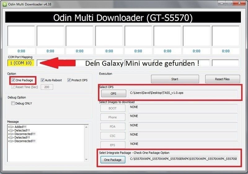

Starte Odin mit Administrator-Rechten
Entferne deine SIM- und Speicherkarte

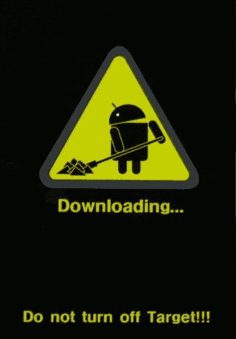

Starte Dein Smartphone im Download-Modus (dazu Vol. down & Home & Power gleichzeitig drücken)
Verbinde das Smartphone per USB-Kabel direkt mit dem Windows-Computer. Odin sollte es jetzt erkennen und das erste Feld (COM PORT MAPPING) ausfüllen.
In der Odin Message Box sollte stehen:
1. Added!!!
2. Detected!!!
Bei „OPS“ fügen wir die zuvor heruntergeladene TASS(_v1.0).ops ein. Haben wir eine einteilige (Gesamt)Software fürgen wir diese bei „One Package“ ein, sonst eben an den entsprechenden Stellen.
Nochmal tief durch atmen und auf „Start“ drücken.
Odin seine Arbeit machen lassen, nicht am Smartphone herumspielen und am besten auch den Computer diese fünf Minuten in Ruhe lassen!
Euer Smartphone wird nach maximal drei Minuten neu starten, doch lasst es so lange am Computer bis die Zeitanzeige bei Odin durch gelaufen ist und das blaue Feld mit PASS!erscheint.
