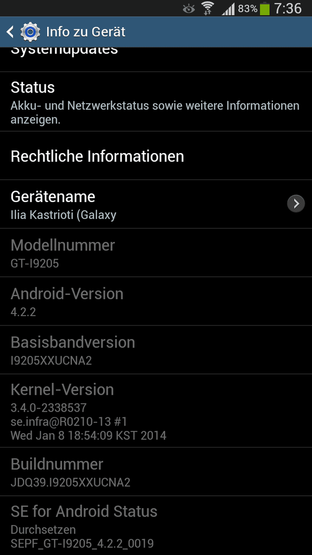

Jooo habe mein Mega gerootet... hatte auch Knox drauf aber habe es ja dann geschaft zu deaktivieren und jetzt ist es gerootet, habe auch paar costum roms von diesem forum ausprobiert, um genau zu sein 2 stück !! Entweder habe ich was falsch gemacht ( habe sowas aber nicht das erste oder zweite mal gemacht ) oder die roms sind einfach NOCH NICHT STABIL !! Hatte ständig abstürtze , gleich am anfang " Wishup.. beenndet " - " Email beendet " ununterbrochen !! Letzendlich hatte ich keinen bock mehr was daran zu verändern, habe es jetzt mal so gelassen wie es ist.

ja wie bereits gesagt , es kann sein das ich da was falsch gemacht habe...
Ich hatte vorher nie so ein problem mit anderen rom bei denn anderen smartphones die ich hatte. Ich hätte sehr gerne ne andere rom drauf gehabt, aber jetzt habe ich keine lust mehr da was noch zu versuchen und wieder alles neu zu installieren an programmen ect. Wenn es klappen sollte.
Das sind die daten meines Smartphones.
