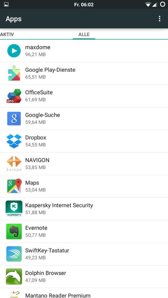

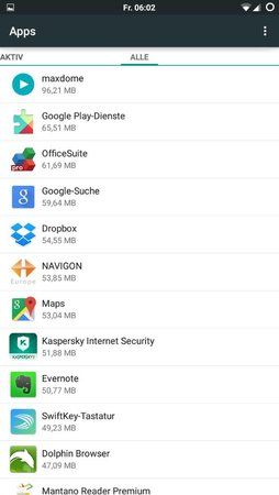

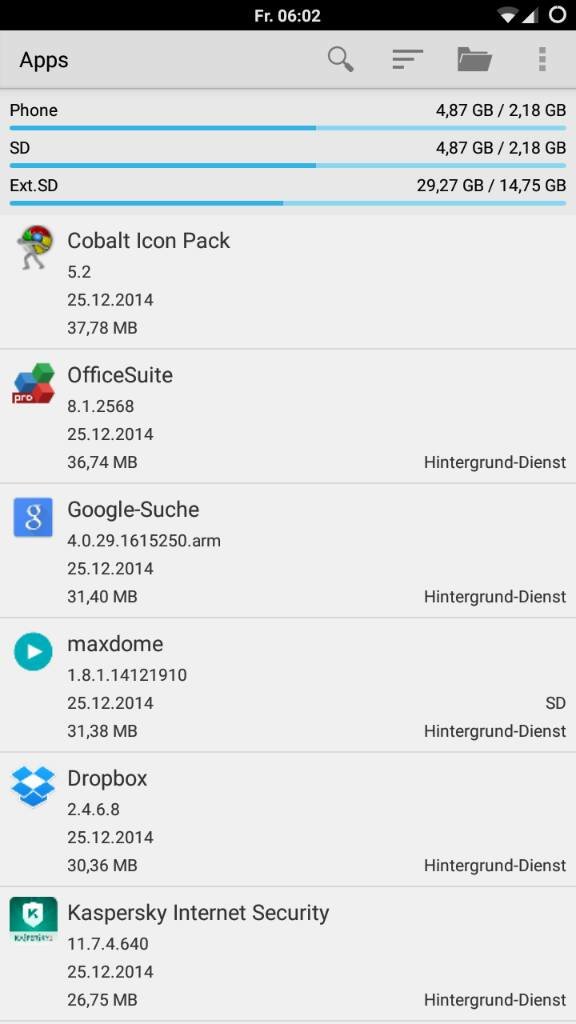

Nachdem ich nun immer für einen Fullwipe mit dem PhilZ Recovery, den oben zitierten Vorgang gemacht habe, habe ich bemerkt, das mein freier Speicher immer geringer wurde. Zuletzt waren es nur noch knappe 600 MB nach der Wiederherstellung mit TB.
Unter Einstellungen /Apps wurden mir wahnsinnige Appgrößen angezeigt. (Teilweise um die 100 MB für Apps deren Größe mal gerade 30 MB ist. Hinzu kommen noch die Daten).
Habe dann etliche der Apps gelöscht und wieder installiert und siehe da, es war wieder mehr Speicher vorhanden. (Fast 1,6 GB )
Kann es sein, das zu einem Fullwipe noch "format /data and /data /media (/sdcard)" gemacht werden muss, um den Speicher komplett zu löschen.?
Nach einem Fullwipe, blieben im internen Speicher auch die zuvor von Apps angelegten Ordner bestehen.
Ich habe mir nun die Google chrome Version 35 geladen und installiert.
Die läuft ohne Probleme.
Now I habe download the Google chrome Version 35 and habe install it,
now the APP runs
Andbil schrieb:
Zuerst einmal Frohe Weihnachten.
Ein Factory Reset im Recovery beinhaltet eigentlich die Partitionen /data, /cache und /dalvik cache. Die einzelnen Apps legen natürlich ihre Daten in eigens dafür angelegten Ordnern auf der internen SD ab. Die interne SD bzw. wipe /data/media wird bei einem Fullwipe nicht mitgelöscht, da man ja u.U. dort auch die zu flashenden Dateien ablegen kann. Von Zeit zu Zeit empfiehlt es sich natürlich, auch den internen Speicher zu löschen.
Man kann wie im TWRP auch, die /system-Partition manuell im Recovery löschen, doch das updater-script im Rom löscht diese automatisch beim Rom-Flash.
Trotzdem kommt mir das etwas seltsam vor, als ob das PhilZ-Recovery hier nicht richtig die Partitionen löscht...Ich musste in meiner gesamten Custom-Rom-Zeit nie meinen internen Speicher löschen wegen Platzmangel und habe aktuell noch 3,55 GB verfügbaren internen Speicher übrig (App2SD nutze ich nicht).:unsure:
Reaktionen: Don_Pedro und Andbil
Nachdem ich nun zusätzlich "format /data and /data /media (/sdcard)" durchgeführt habe waren es auf Anhieb 1,6GB freier Speicher anstatt der vorherigen 600MB.
Vom Recovery unter "install zip from sdcard" aus wurde mir nichts mehr angezeigt.
Habe nun zusätzlich einige Apps gelöscht und wieder installiert. Nun sind es 2,2GB.
Hier mal 2 Screenshots von Appmonster und "Einstellungen /Apps" jeweils nach Größe geordnet.
Dabei wohl bemerkt, das einige der größten Apps hierbei schon wieder neu installiert sind. OfficeSuite lag zuvor auch bei 98MB.
