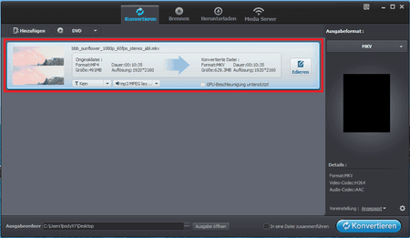

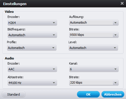

- startet den Video Encoder eurer Wahl und fügt einen 3D Film hinzu
- als Ausgangsformat wählt ihr MKV und geht dann in die jeweiligen Code-Einstellungen um den Film manuell anzupassen

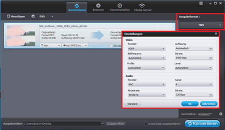

- in den Code-Einstellungen müsst ihr den Film jetzt so anpassen, dass er hinterher vom Oculus Video-Player abgespielt werden kann
Video
-- Encoder: H264 auswählen
-- Auflösung: Automatisch oder ab 1280x720 aufwärts einstellen
-- Bildfrequenz: Automatisch oder ab 23 FPS aufwärts einstellen
-- Bitrate: sie dient der Qualität des Bildes, hier empfehle ich ab 5000K aufwärts
( je höher der Wehrt, umso höher der benötigte Speicherplatz )
ich verwende 9500K
den Rest könnt ihr unberührt lassen bei den Video Einstellungen
Audio
-- Endocer: AAC auswählen
-- Kanäle: 2 oder 6 Kanäle auswählen
-- Abtastrate: 44100 Hz auswählen
-- Bitrate: sie dient der Qualität des des Audios, hier empfehle ich ab 128kbps aufwärts
ich verwende 320kbps
das ganze schaut dann ca. so aus
- bestätigt eure Einstellungen und lasst die Film Konvertieren
( dies kann je nach Film-Länge, Einstellungen und Leistung eures Computer etwas dauern )
Fertig, der Film ist jetzt in dem Format das benötigt wird

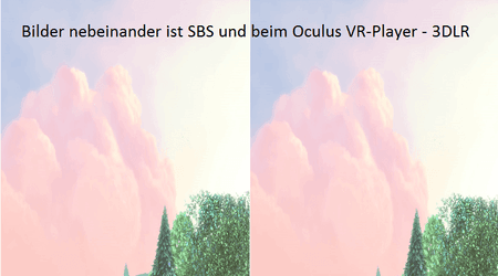

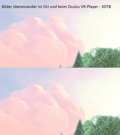

- vorab müssen wir eine META-Datei erstellen um dem Oculus Video-Player mitzuteilen um was für einen 3D Film es sich da handelt
Legende
"SBS" - die Bilder nebeneinander - beim Oculus Video-Player genannt: "3DLR"
"OU" - die Bilder übereinander - beim Oculus Video-Player genannt: "3DTB"

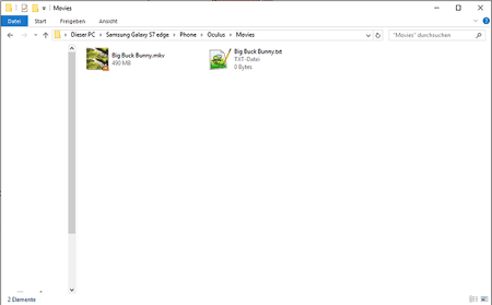

- erstellt in dem Ordner in dem sich euer Film befindet eine [platzhalter].TXT Datei
- kopiert folgendes hinein:
-- für 3DLR:
"format": "3DLR"
-- oder für 3DTB:
"format": "3DTB"
- danach speichert ihr die [platzhalter].txt Datei ab
- jetzt müsst ihr die [playhalter].txt exakt so bennen wie euren Film
- diese Schritt müsst ihr für jeden Film wiederholen
- steckt euer Smartphone an euren PC, öffnet den Datei-Explorer, wählt euer Smartphone aus, öffnet den Internen-Speiche und kopiert Film + TXT nach Oculus\Movies
FERTIG!
