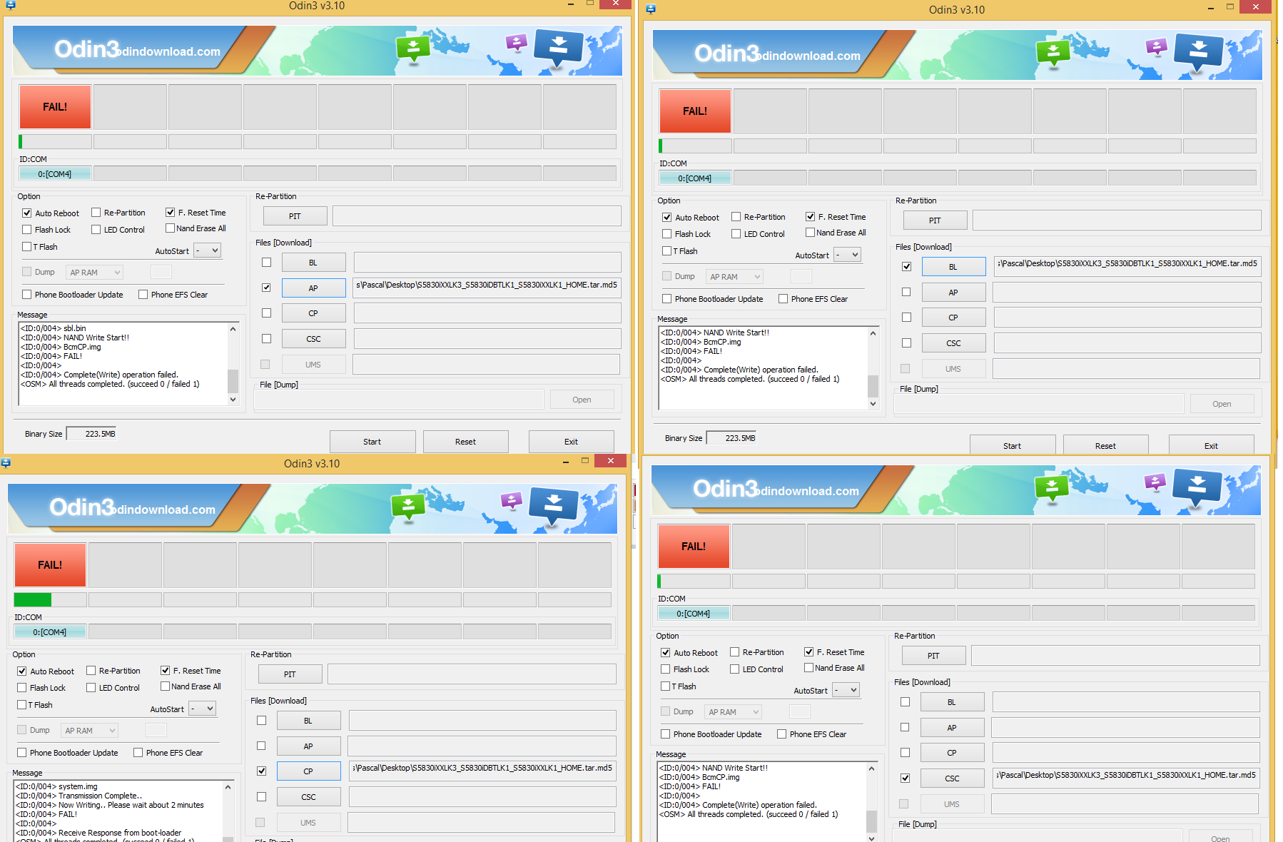

Hallo, Ich habe ein odin problem mit meinem samsung galaxy ace (Gt-S5930i)
Ich habe nichts am system oder so verändert
Dann schalltete sich das handy einfach aus als ich es wider an machen wollte hat es sich immer neu gestartet, dann habe ich via odin die oreginale Firmenware drauf gemacht immer fail bei odin hier ein bild
habe es überal ausgetestet bei BL , AP , CP und CSC
http://i.epvpimg.com/w2Wkd.png
Beim ersten mal habe ich es dan versucht anzumschen dachhte kann ja sein das es tzd klappt aber jetzt hängt es nur bei Samsung Galaxy Ace Gt-S5830i fest
Bitte dringend helfen
lg Pascal / klatschen
nehm mal ne ältere ODIN-Version. Und was für einen PC nutzt du? Denke es ist eine Kombination aus ODIN und falschem USB-port...

ok versuche es mal hast du villeicht einen link von einer älteren version
und ich benutze einen lapptop von Fujitsu Siemens
inmoment windows 8.1 kann aber auch windows 7 benutzen fals es daran liegen kann da ich 2 systeme drauf habe
Ich habe hier irgendwo ne Anleitung gepostet, wo es explizit die Files für das S5830i gibt... inkl. Odin...
Win7 wäre mit Sicherheit besser.
So Anleitung gefunden... is ja hier etwas merkwürdig mit der Ordnung: Hier.
werde es mal austesten schreibe dan wen es klappt

also es geht bei odin bis Pass:
aber am handy kommt das handy nur bis
Samsung
Galaxy Ace
Gt-S5830i
Dauert es da lange oder wen es da die ganzezeit bleibt das es noch nicht geht hast du ne lösung
Boote mal ins Recovery und mach nen Full Wipe.... sollte das nicht gehen musst du eine 3-teilige FW flashen.
mit dem Full Wipe geht es nich wie geht das mit dem 3-teilige FW flashen
