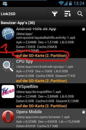

Bild 1 Zeigt deine Apps. Dort muss stehen auf 2ter Partiton!

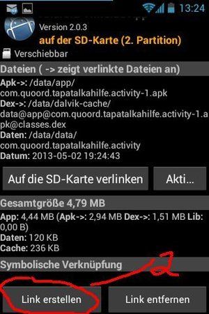

Bild 2: Du klickst auf die Apps wo (app2sd) steht, dann öffnet sich ein neues Fenster und dann auf Link erstellen

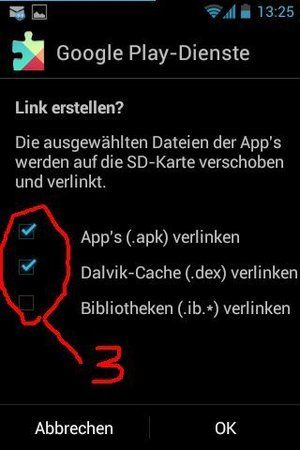

Bild 3: Das alles dann Markieren sofern die Installierte App es zulässt

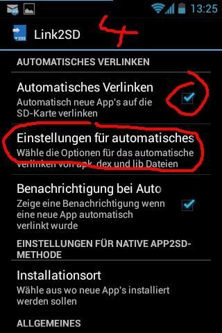

Bild4: Einstellungen von Link2SD öffnen. Einstellungen für Automatisches verlinken öffnen!

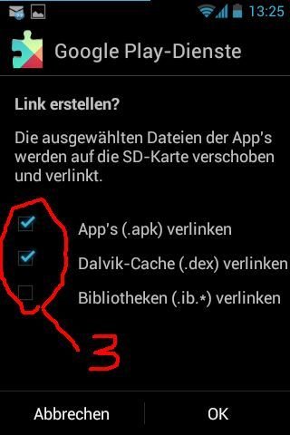

Dann wie auf Bild 5 zu sehen, das mus alles makiert sein!

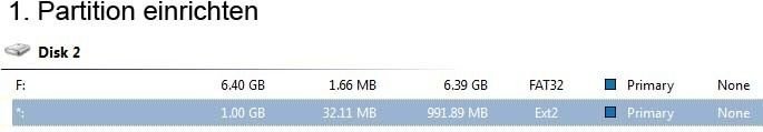

1. Partition einrichten (ext2, primär) - siehe Bild
