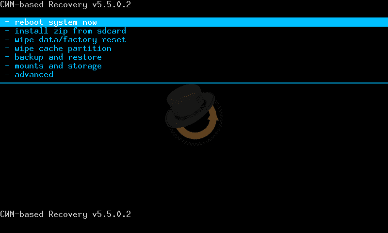

Wenn bis hier hin alles geklappt hat, bootet ihr das Smartphone im Recovery-Modus. Das USB-Kabel bitte vorher trennen.
Böse Zungen behaupten, man soll dazu die Tasten Volume up & down (also beide Lautstärketasten!), Home und Power (letztere nur kurz) gleichzeitig drücken.
Ich bitte um Feedback, ob diese Tastenkombination wirklich stimmt, denn üblich ist eigentlich nur Volume up (also ohne gleichzeitig auch noch "down" zu drücken).
Dann sollte sich der ClockworkMod öffnen, sieht in etwa so aus:
Falls es nicht geklappt hat, einfach Akku raus nehmen und erneut versuchen. Ihr könnt dabei nichts beschädigen. Wenn ihr erfolgreich wart, schließt ihr das USB-Kabel wieder an.
