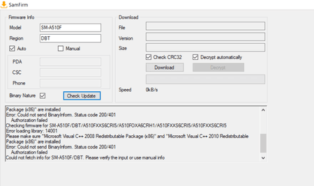

Leider findet SamFirm kein Update, wenn ich SM-A510F und DBT eingebe. Folglich müsste ich jetzt irgendetwas manuell eingeben, habe aber keine Ahnung was genau :1f62b:

[doublepost=1538746171,1538745914][/doublepost]@Ocin48
Geht bei mir.
Haken bei Binary Nature nicht vergessen.
Aber das ist nicht das Problem. Mach mal einen Screenshot.
Screenshot

@Ocin48
Zeile 6+7 ;)
