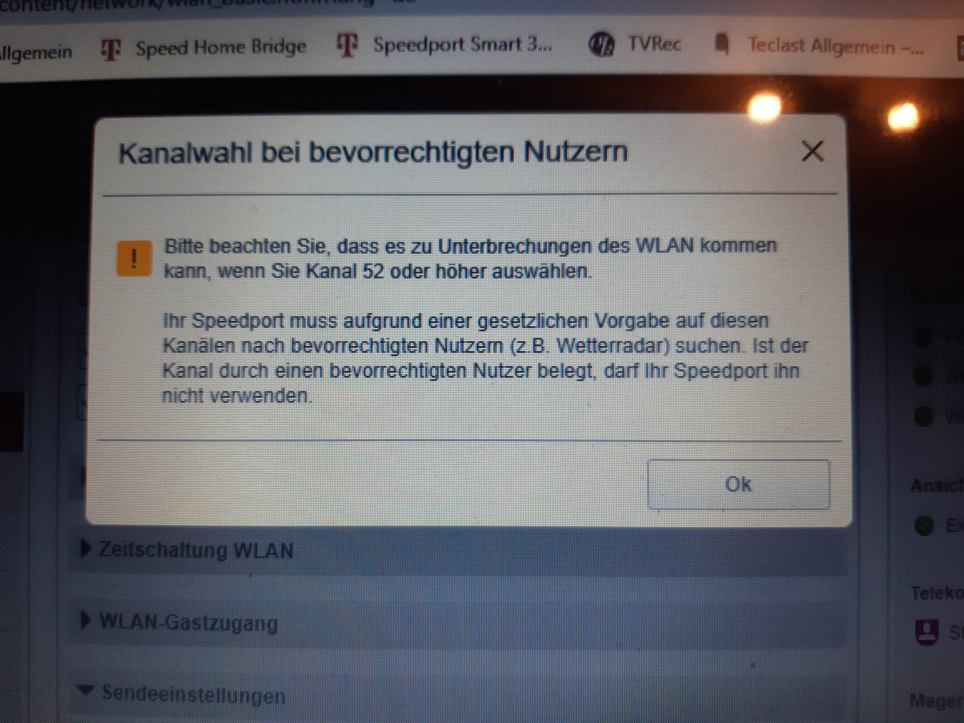

Im 5 GHz WLAN setzt der Speedport ab und an aus , wenn zuvor ein Kanal gewählt wurde, auf dem auch Radar oder Flugfunk oder Krankenhaus, Feuerwehr zu finden sind.
Ab Kanal 56 wechselt der Speedport gerne auf 36. Da kommen dann Aussetzer beim Wechsel.

Kanalwechsel des Routers im 5 GHz-Bereich - darauf wäre ich nie gekommen. Vielen Dank!
Siehe Einstellungen smart3 :
Netzwerk , Wlan-Einstellungen, Sendeeinstellungen

Ach ja, gefunden.
Ich habe zwar eben danach gegoogelt, sieht aber nach längerer Lektüre aus, insofern dort eine Antwort zu finden wäre. Kannst du mir bitte sagen, ob es ratsam ist Kanal 36 bis 48 fest einzustellen, oder bringt das wiederum andere Nachteile mit sich?

Vor allem wenn in der Nähe noch andere Speedports sind.
Aber die Umstellungen entfallen.
Dafür ist dann evtl die Geschwindigkeit geringer.
Ich habe 36-48 eingestellt und laufe auf 36
