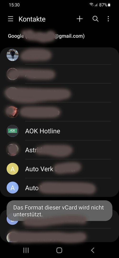

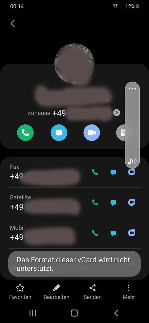

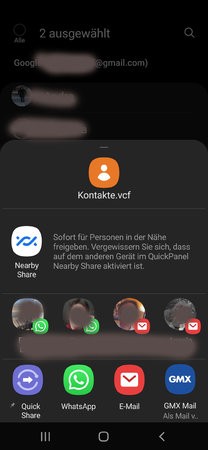

Habe folgendes Problem.
Ich möchte ein Kontakt von meinem Smartphone per Whatsapp als Datei an eine andere Person senden.
Wenn ich dann auf das Whatsapp Icon klicke kommt die Meldung das dies nicht geht (siehe Bild)
Ich meine dass ich das früher senden konnte.
Oder gibt es eine andere Art einzelne Kontakte zu versenden?
Weist jemand Rat?

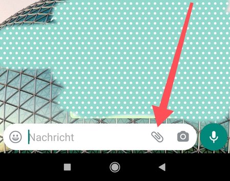

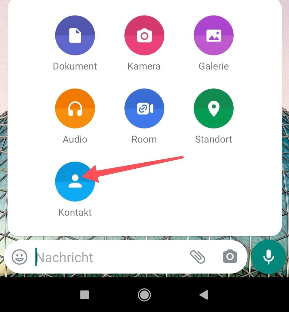

Den Chatpartner deiner Wahl anklicken, auf die Büroklammer klicken anschließend auf Kontakt klicken und den Kontakt auswählen den du versenden möchtest.
Reaktionen: HerrDoctorPhone
Danke, hat geklappt.

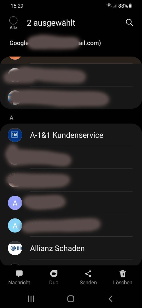

Wenn du die Google-Kontakte-App nutzt: den Kontakt auswählen, oben rechts im Hamburgermenu „Teilen“ auswählen.
Bei der Samsung-App ist unten ein Icon „Senden“.
Genau das meinte ich.

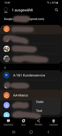

Wenn ich ein Kontakt auswähle bekomme ich kein Hamburger Menü sondern nur unten das "senden" Icon.
Und sofort kommt die Frage ob ich als Datei oder Text senden will. Ich klicke auf Datei

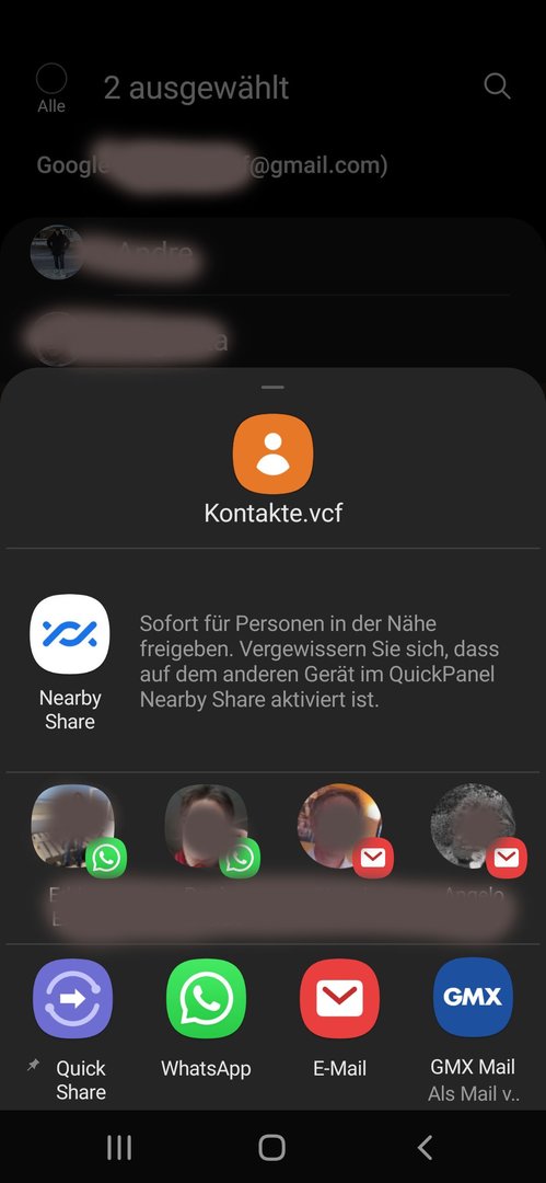

Dann kommt dieses Bild und klicke ich auf Whatsapp:
Und dann kommt folgende Nachricht:
Kann es was mit der Version 11 zu tun haben?
Grüße
Ist zwar keine Katastrofe , würde mich nur interessieren warum.

So ich denke ich hab's gefunden: "Nicht unterstütztes vCard Format" kommt genau nur dann wenn der Kontakt ein Profilbild hat.
Sonst funktioniert das auf dem A40 genau wie erwartet.
