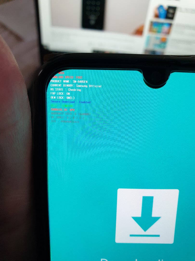

Ich wüsste auch nicht, wie ich bei Hersteller XY mal eben auf die Schnelle schaue ob der FRP Lock aktiv ist.
Bei Samsung weiß ich, dass es reicht einmal in den Download Modus zu starten.
Bei allen anderen wäre für mich nur die Option es ohne Eingabe eines Kontos einzurichten.
Entweder er fragt dabei nach dem (Google)Konto des Vorbesitzers, oder der FRP Lock war aus.

@HorstHorstHorst1
aufpassen, dass es dann nicht gerootet ist/war.
Und WARRANTY VOID / Knox im Download Modus noch bei 0x0 ist. 😉
@maik005
Den Download Modus konnte ich öffnen, allerdings habe ich da nichts von Warranty Void / Knox lesen können.
Die Root Checker App wird als Test auch genügen, oder?
@HorstHorstHorst1

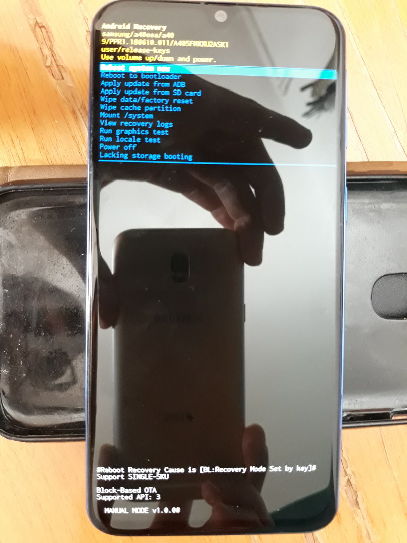

Mach Mal ein Foto vom Download Modus.
Mach doch mal Wipe Data und Wipe Cache und das Thema gehört in Samsung Galaxy A40 Unterforum, was die möchtegern Alibaba Händler angeben ist oft eh Gelogen ich würde nicht mich breitschlagen lassen das 15€ zurück erhalte und die das Handy illegal entsperren. Handy ist nicht wie Beschrieben und zack zurück geben was ist wenn es ein Geklautes ist du bist erstmal am ende der Polizei einiges zu Erklären hat... 🧐
Recovery mode, safe mode, download mode.... Hat echt ein wenig gedauert, bis ich die richtige Tastenkombination getroffen habe.
Aber warranty bit 0x0000 sieht gut aus, würde ich sagen. Danke für die Hilfe!!!
Angenommen der Händler hätte einen AFRP Bypass unternommen und kein Samsung Tool benutzt, dann wäre da jetzt 0x1, richtig? Und wenn das mal da steht, muss man Hardware tauschen, um es wieder auf 0x000 zu setzen?
@HorstHorstHorst1
Genau so ist es.
