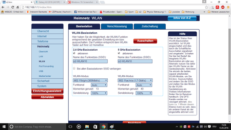

Das A3 kann kein 5GHz-WLAN! Wenn Du nicht das 2,4GHz-Band am Router einschalten kannst, wird das nichts. Das müssten die O2-Leute doch hinkriegen ...
[doublepost=1463121187,1463120853][/doublepost]Poste mal Deine Einstellungen dieses Menüs:

Das habe ich ja versucht. Wenn ich das Häckchen bei 5GHz lösche, erscheint es nach der Aktualisierung direkt wieder.
EDIT
Nachdem ich jetzt wieder mit o2 telefoniet hab, das Häckchen Problem lag wohl an Google Chrome, hab ich jetzt die 2,4 GHz Einstellung.
WLAN kann ich trotzdem noch nicht verbinden....

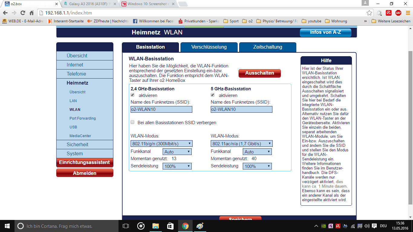

Du musst das 5Ghz WLAN nicht löschen. Probier mal dem 2,4 Ghz WLAN eine andere SSID zugeben, zB o2-Wlan 11. Und dann diese SSID zu verbinden.
Der mittlerweile 4te o2 Mensch hat mir nun geraten Kanal 5 + 802.11g ( 54mBit ) zu wählen hat aber auch nicht funktioniert.
Dann kam er auf die Idee das WLAN einfach auf offen zu stellen, und schon gehts. Wenn ich jetzt wieder ein Passwort einsetze funktioniert es wieder nicht. Hat also was mit der Verschlüsselung zu tun... Aber ich kann ja mein WLAN nicht offen lassen?
Dein Tipp die SSID zu ändern hat nichts verändert...
Welche Verschlüsselung ist denn eingestellt? Poste mal den Reiter dazu in den Einstellungen.
