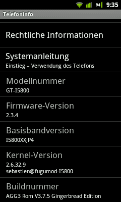

Träum ich, oder warum steht in den Screenshots als Firmwareversion 2.3.4?

Doch auch mir ist aufgefallen dass im Screenshot der Telefoninfo Firmware-Version: 2.3.4 steht.
Scennshot 1:
Wo kommt plötzlich der Sprung auf diese Version her?

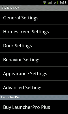

Screenshot 2 und 3:
wenn man im Homescreen unten linke Taste drückt und auf Preferences klickt dann sind alle Menü in Englisch war das immer schon so?

Zu 2. und 3.: Ja, das war schon die ganze Zeit so.
Zu 1.: Da bin ich auch verwundert...

So ich möchte euch mal aufklären ;)
Die versionsnummer ist 2.3.4 weil ich sie geändert habe, alles ist noch froyo!
Allerdings habe ich gedacht zu einer gingerbread version sollte ich versuchen alles wie in 2.3 aussehen zu lassen :)
Tut mir leid wenn ich euch verwirrt habe ;)
Hmmm, finde aber dann sollte nach wie vor 2.2 drin stehen, quasi das was auch drin ist, denn vom Aussehen her kann man ja sehr viel machen...
Dennoch SUPER ROM!
Hmm..
Okay ich werde es in V4.0 ändern ;)
