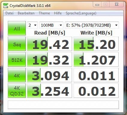

ABER Vorsicht: Eine Speicherkarte mit einer hohen Nummer, also hoher Class heißt nicht im geringsten, dass diese auch gut und besonders für die Partitionierung ist!!!
Was die Class2 im Gegensatz zur Class6 eben angibt, ist lediglich die maximal zu übertragende Geschwindigkeit, AM STÜCK, mit EINER Datei!!! Mehr nicht!
Die Geschwindigkeit auf kleine Dateien zuzugreifen, dann schnell auf eine andere kleine Datei zuzugreifen ist eine VÖLLIG andere!
Es macht einen heiden Unterschied, ob einmal gesagt wird, fange da an zu schreiben, speicher diesen Datenstrom und Ende, oder ob gesagt wird, hole dir bitte nacheinander die Infos dort, dort, dort, dort, dort und dort und das bitte am besten gleichzeitig!!! Ich hoffe nun ist klar was ich meine.
Da es nun also nicht um die maximale Datengeschwindigkeit AM STÜCK geht, sondern eben ganz andere Werte haben wir an sich ein Problem. Denn diese Angaben werden so gut wie nirgends gemacht, steht nirgends auf der Verpackung.
Wenn man sich also eine echt schnell Karte kaufen möchte, dann muss man viel suchen und einen Anbieter finden, der eben mehrere Kartengrößen und Classen verkauft, hier auch jedes Mal einen kompletten Speedtest mit angibt. Dann kann man anfangen und vergleichen.

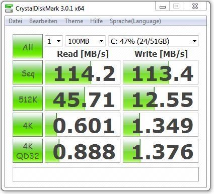

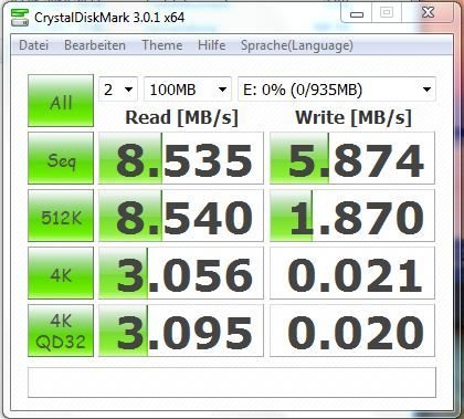

Die andere Variante ist, man holt sich ein SpeedTestTool, macht sich das auf den Rechner (nicht handy!!!), geht damit in den Einkaufsladen seiner Wahl und testet dort selbst die Karten nacheinander auf ihre Geschwindigkeit, denn auch von Class6 zu Class6 gibt es erhebliche Unterschiede!!!
Ein sehr einfaches, aber effizientes Tool habe ich im Einsatz, hier zu finden.
Hier ist also nicht der erste Wert für uns interessant, sonder sehr viel merh der 512k und 4k Wert.
Hier nun einfach mal ein Bild von meiner Festplatte, die Werte der Speicherkarten kommen bald mal^^ Soweit, die Werte der Karten werden ERHEBLICH anders sein :biggrin:
Ganz klar zu erkennen, dass die Flash-Speicher wesentlich schneller kleinere Daten lesen können, als es die uralten drecks Magnetfestplatten können. Deshalb sind ja auch die neuen SSD-Platten so genial schnell^^
Fazit des Test: Die beiliegende 1GB Class2 Karte ist für A2SD (Partitionierung) besser geeignet als meine 8GB Class6.
