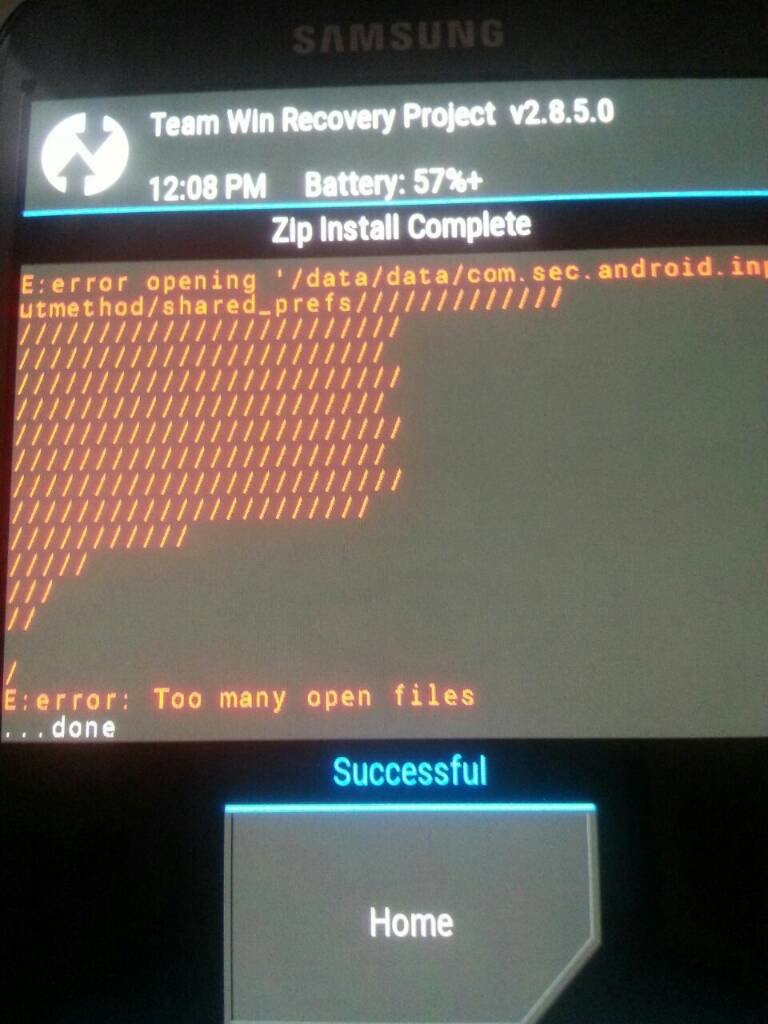

Hallo guten morgen
Folgendes Problem seit gestern Mittag nach flashen Nemesis rom.
1:gehe ins recovery will dalvic und cache wippen, recovery zeigt alles rot und Fehler und zum Schluß kommt auf englisch fehlgeschlagenen.
2: Auch ins recovery will Backub einspielen, recovery läuft Balken läuft bis zum Hälfte, auch alles rot und Fehler dann startet das Gerät einfach neu.
3: In recovery will Custom rom flashen, läuft ales rot und Fehler, aber rom läßt sich installieren, wie man oben sieht.
Hab etliche TWRP Versionen versucht, sogar mit Odin auch installiert, ohne Erfolg die Fehler sind noch da.
Bin auf PHILZ gewechselt, auch etliche Versionen auch ohne Erfolg.
Bin etwa seit 6 Stunden am rummachen, bekommt das einfach nicht hin, brauche Hilfe Androidwizard kannst mir den link einer deine Stock rom geben, finde es leider nicht, am besten XUFNL, meine überlegung ist dein Stock zu fläschen dann neustarten und ohne einrichten ins recovery zu gehen und dann schauen was passiert,eine andere Idee habe ich im Moment nicht hab sie auch alle durch.
Ich würde erst ne Stock über Odin probieren und danach das Recovery.
Wie auch immer, hier der Link zu meinen Stockroms bzw. zu denen von wesamothman -> LINK da ich zuletzt keine mehr hochgeladen habe
Reaktionen: evondem
Ja danke Stock über Odin mache ich wenn alles andere nicht geht, habs schon am PC bereit
Edit:
Pua was für eine Geburt, es hat funktioniert recovery läuft wieder ohne Zicken ,das nächste mal mach ich das gleich so.
@ Evondem und was haste gemacht?
Hab die N7100XXUFNL1 zip mit recovery geflasht neu gestartet ohne einrichten mit tastenkomby wieder ins recovery das wars, danach war alles wieder in Ordnung und hab eine meine Backub wieder restore.
Reaktionen: hamburgammic
