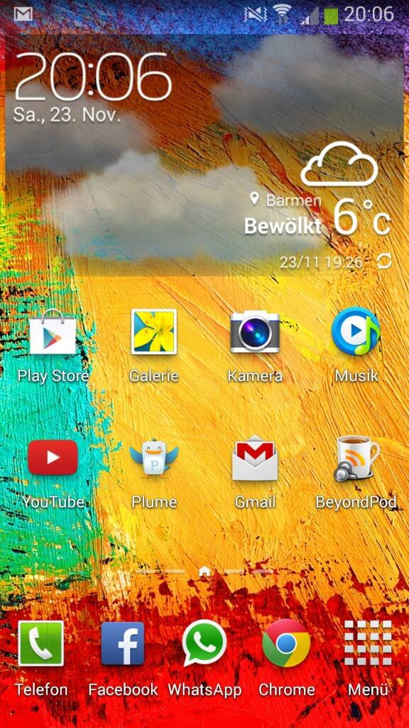

Hi Leute.
Wie bekomme Ich den auf dem Sperrbildschirm das große Wetter und Programme
Viereck weg.
Hat von euch noch jemand das Problem, dass sich das Wetter im Sperrbildschirm nicht aktivieren lässt?
Da bekomme ich einen Einstellungen FC ! Kann ich mit leben, ist mir nur aufgefallen.
Zu finden unter:
Einstellungen - Gerät - Sperrbildschirm - Optionen für Uhr-Widget - Wetter
Ein klick auf Wetter und die Meldung:
"Einstellungen angehalten"
kommt
