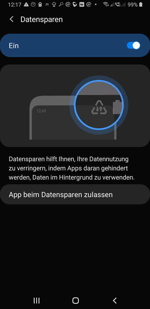

Vorgabe: Datensparen soll im Normalfall eingeschaltet sein, damit das Datenkontingent nicht unnötigerweise leergesaugt wird.
Problem: WLAN-Tethering ist ohne Abschalten von Datensparen nicht möglich resp. erlaubt.
Lösungsumgehung: neben den Schaltflächen "Mobile Daten" und "Mobile Hotspot" (was WLAN-Tethering entspricht) gibt's bei gewissen Geräten auch eine Schaltfläche "Datensparen", damit man dies bequem ein- resp. ausschalten kann. Entweder wird die automatisch abgeschaltet, wenn Mobile Hotspot eingeschaltet wird (wie z.B. bei Gigaset), oder es ist ggf. manuell abzuschalten, bevor Mobile Hotspot eingeschaltet werden kann. Mit der Schaltfläche kann es danach wieder ohne Aufwand eingeschaltet werden.

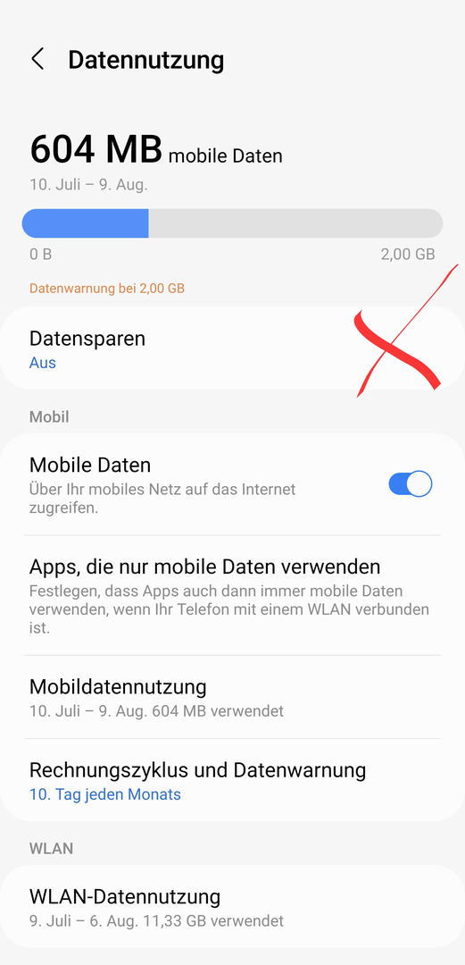

Bei Samsung-Geräten wird Datensparen über Einstellungen => Verbindung => Datennutzung => Datensparen ein- und ausgeschaltet. Dort steht aber explizit, es gäbe eine Schaltfläche (mit einem Pfeil runter und eine Pfeil rauf in einem Dreieck).
Frage: wo ist die? Wie kann die aktiviert resp. eingeschaltet werden? Bei mehreren Samsung-Geräten (diverser Generationen) ist die gar nicht vorhanden, obwohl explizit in den Einstellungen erwähnt:

Einstellungen -> "Verbindungen" -> "Datennutzung" ->
Da sollte also der Schalter sein und er funktioniert i.d.R auch.
Bei welchen deiner Geräte fehlt der?
Nein.
Da wird das Symbol genannt, welches in der Statusleiste bei aktivem Datensparen angezeigt wird.
Eine Schaltfläche in den Schnelleinstellungen gibt es ab Werk nicht.

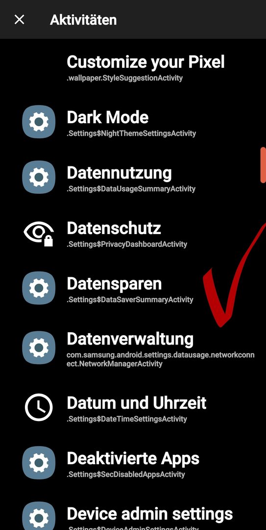

Versuch es mit einem Shortcutter/Activity Launcher

Hallo @Kukkatto,
Du kannst Dir mit einem beliebigen Shortcut-Maker aus dem AppStore eine Schnellverknüpfung auf den Startbildschirm legen, um direkt in die Datensparoption aufzurufen. Außerdem wäre es vielleicht angebracht, helfende User nicht als "Witzbold" zu betiteln, nur weil Du Deine Intention nicht ausreichen deutlich gemacht hast.

Diese Schnellstartschaltfläche habe ich in samsung-stock schon lange nicht mehr gesehen, ist auch in den hinzufügbaren Tiles nicht vorhanden.
Du kannst auf dem Startscreen mit Novalauncher zB eine Aktivität zum Schalter der Einstellungen verknüpfen (widget-nova Aktivität-Einstellungen- Datensparen)
Samsung schaltet bei Aktivierung des Hotspots Datensparen nicht aus, sondern klagt nur darüber, umgekehrt deaktiviert Datensparen ein den Hotspot direkt
OK, danke – das sieht schon mal vielversprechend aus; damit sollte sich etwas sinnvolles einrichten lassen ... :)
Ein Shortcut direkt in die Datasaver-Einstellungen (wo dann halt noch ein- resp. ausgeschaltet werden muß) dürfte zumindest auch für eine alte Dame vertretbar sein – auch wenn nicht ganz optimal. Und wenn beim wiedereinschalten des Datasavers der Hotspot mit ausgeschaltet wird, vereinfacht das die Sache dann auch noch etwas.
Nachtrag: der Workaround für die fehlende Schnellstartfläche sieht nun wie folgt aus: Standardzustand: a) Mobildaten ein oder aus; b) Datensparen ein, c) Hotspot aus – Mobildaten können nach Bedarf über die Runterwisch-Schaltfläche ein- oder ausgeschaltet werden. Soll das Notebook ins Netz, braucht's den Hotspot: 0) Mobildaten müssen ein sein – ggf. einschalten; 1) Shortcut auf dem Startbildschirm tippen (und die Einstellung "Datensparen" geht auf); 2) Datensparen abschalten; 3) Runterwischen und Hotspot einschalten; ggf. kommt 4) die Abfrage, ob WLAN abgeschaltet werden darf (was nicht weiter schlimm ist) ... fertig ... :) ... Zum ausschalten ist's noch einfacher: 1) auf den Shortcut tippen und 2) Datensparen abschalten (dann ist der Hotspot aus und auch WLAN wieder ein, wenn es zuvor mit abgeschaltet wurde). 3) ev. nach Bedarf können dann noch die Mobildaten auch abgeschaltet werden. Das sollte auch für eine alte Dame machbar sein ...
