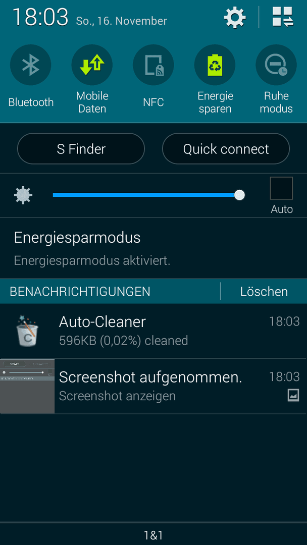

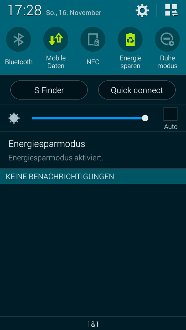

Bei mir klappt das nicht.
Welches Gerät? Was hast du gemacht?
Hi ich habe das Samsung Galaxy K zoom C115.
Ich habe einen neuen anhabh mit hoch geladen.
Kann natürlich sein, dass das K Zoom nicht zu den supporteten Geräten des Moduls gehört.
