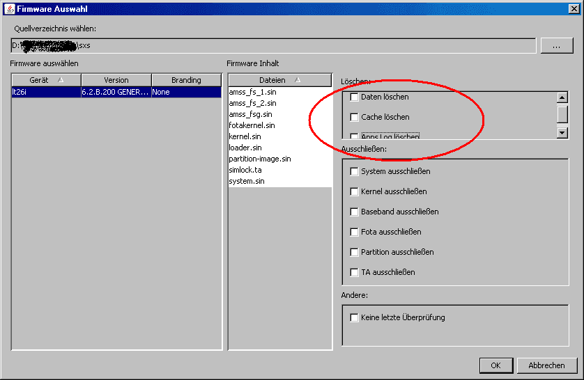

* Es erscheint der Dialog wie in meinem angefügten Bild
* Die Haken bei "Daten löschen", "Cache löschen" und "Apps Log löschen" entfernen - so bleiben alle userdaten bestehen
* OK klicken - Das System beginnt zu arbeiten, dauert etwas

3. Du machst es genau so wie DaniKluck! Einfach die .211 Generic World runterladen, mit Flashtool ohne data wipe flashen und dann mit Doomlords Tool rooten!
Bei ihm hat das ohne Datenverlust funktioniert. Wichtig ist nur, beim Flashen den Haken bei "wipe data" wegnehmen... ;)
Siehe post #7 von mir! Da sind alle Links und ein Screenshot was beim Flashen ausgewählt werden muss!

Ich habe das Flashtool v0.9.11.0 verwendet. Drag & Drop war da nicht möglich, das ROM musste ich im Installationsverzeichnis in den Ordner „firmwares“ ablegen. Dann das Flashtool starten und links oben auf den Button mit dem Blitz klicken. Im folgenden Dialog das ROM auswählen und – wie in Post #7 beschrieben, die Haken für die diversen Löschfunktionen entfernen! Wenn man dann das Flashen startet, muss man sich noch für den Mode entscheiden. Zur Auswahl stehen Flashmode und Fastboot Mode. Ich habe den Flashmode verwendet – keine Ahnung ob es im Fastboot auch oder etwas anders funktioniert. Anschließend habe ich noch gerootet (richtig, genau wie im Post #7 beschrieben;-)). Hat ebenfalls sofort funktioniert.
