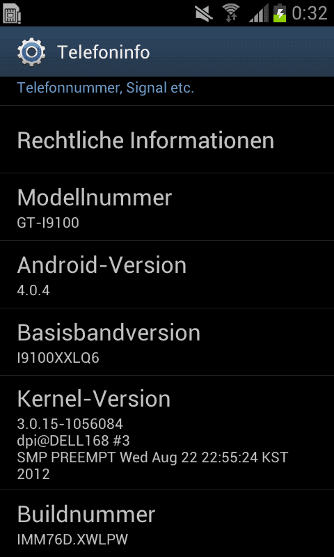

ich würde gerne mein S2 (nicht gebrandet) einschicken.
Habe jetzt wieder die Stock von Samsung drauf. Irgendwie ist bei mir im Download Modus aber der "Custom Binary Download: NO" und kein Counter. Dabei hatte ich viele verschiedene Roms und Kernels drauf und seit einem Jahr kein Stock mehr.
Kann das sein?`
Zweite Frage, passt das so zum einschicken?
DANKE!:thumbsup:

um alles via recovery zu flashn, dass der counter es dann nicht mehr zählt, muss er es ja vorher rooten und das mit odin im downloadmodus. Also müsste der counter ja dann theoretisch auf 1 sein oder?stimmt schon wenn da null steht steht da null!!!!mfg
habe jetzt gerootot, dann Triangle away und dann wieder original Samsung via Odin installiert. Sollte laufen.
Danke an alle!
