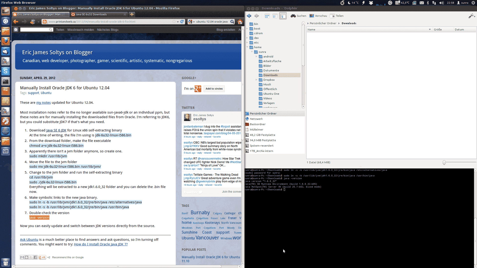

In dem gleich zu Anfang verlinkten Thread wird mit Nachdruck darauf hingewiesen dass man folgende Java-Version braucht:
MUST BE THIS:
Code:
java -version java version "1.6.0_26" Java(TM) SE Runtime Environment (build 1.6.0_26-b03) Java HotSpot(TM) 64-Bit Server VM (build 20.1-b02, mixed mode)
... nun ich hab mich aber letzes We gerade mit Ubuntu 12.04 angefreundet und da krieg ich die Abhängigkeiten für diese Version nicht hin ...
scheichuwe sagt er hat es auch mit dieser Version hinbekommen:
java version "1.7.0_03"
Java(TM) SE Runtime Environment (build 1.7.0_03-b04)
Java HotSpot(TM) 64-Bit Server VM (build 22.1-b02, mixed mode)
... nun meine Frage:
Was muss ich beachten damit ich dass auch hinbekomme?
Ich will ansonsten möglichst nach Anleitung vorgehen und Fehlern so gut es geht aus dem Wege gehen da es sonst recht schwierig werden könnte Probleme zu finden wenn man davon so wenig Ahnung hat wie ich ;-)
scheichuwe schrieb:
Danke, Java zu installieren hätte ich schon noch hinbekommen, aber eben in der Version 7. Du hast ja gesagt das es bei dir damit auch geklappt hat und deshalb bezog sich meine Frage darauf ob ich da noch irgendwas beachten muss bzgl. der Anleitung zum kompilieren von CM9.
Achja, welche Python Version hast du eigentlich?
Also wenn ich nun weiss dass es mit der von dir genannten Java Version und der Python Version die du hast funktioniert, kann ich wenn ich auf Probleme stoße diese grundsätzlichen systemrelevanten Sachen schon mal ausschliessen. Darum geht es mir ...
Ich weiß nicht wieso das
bei mir rauskommt, installiert hab ich nämlich "sun-java6-jdk". Und "python2.7".
Code:
aptitude -F %p search "?and(?installed,?not(?automatic))"
Gib das mal in ein Terminal ein, ist ganz interessant...
Reaktionen: sunra
Ok dann werd ich dann mal versuchen jdk 6 versuchen zu installieren und schauen ob ich auf python 2.7 bin ...
Ansonsten kann ich alles nach der Anleitung machen die pawitp da auf XDA zusammengestellt hat?
Edit: Mich wundert das aber irgendwie sowieso ... sollte JDK7 nicht eh auch abwärtskompatibel sein?
Edit2: wenn du "sudo apt-cache search java" eingibst oder so, siehst du dann jdk6 und jdk7 Pakete oder?
Edit: Ok, sieht mal ganz gut aus soweit. Dann kann ich ja mal weitermachen mit der eigentlichen Sache :)

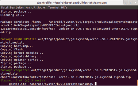

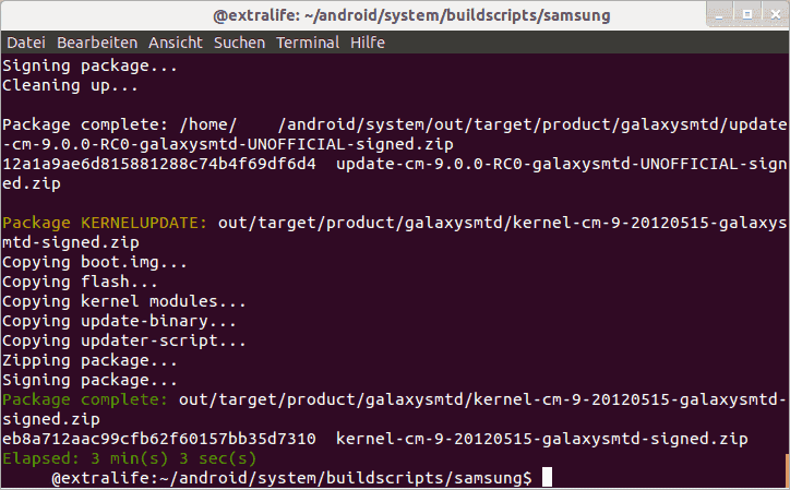

wer sich über die fehlermeldung am ende 'kernel ...' schon gewundert hat - liegt an ein paar fehlenden 'sachen' - unter anderem im build-script.
habe nun ensprechende files angepasst.
jetzt wird beim'normalen build
Code:
~/android/system/buildscripts/samsung$ [B]./build.sh galaxysmtd[/B]
das cm-build
'ne flashbare kernel-zip erstellt.
bzw.
mit
Code:
~/android/system/buildscripts/samsung$ [B]./build.sh galaxysmtd kernel[/B]
nur die kernel-update.zip. erstellt.
Wie?
inhalt der zip nach
Code:
[B]~/android/system/buildscripts/samsung[/B]
extrahieren.
(build.sh überschreiben bzw. vorher sichern -bak-)
