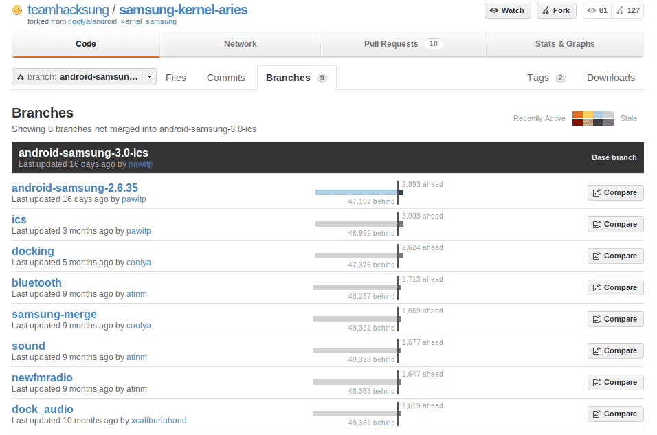

mit ics bist du aber in der alten/"falschen" branche - weißt du, oder?
Wie jetzt? Ich hatte in der local_manifest.xml beim Kernel kein ics stehen. Und mit ist auch verkehrt? Was muss denn da noch hinter stehen? Dies: revision="android-samsung-3.0-ics"?
Ja.
für den aktuellen kernel "android-samsung-3.0-ics"
falls nicht anders konfiguriert, wird immer die master-branche (base) verwendet.
hast du deine repo wie folgt initialisiert:
Code:
repo init -u git://github.com/CyanogenMod/android.git [B]-b ics[/B]
ist deine branche für das projekt bereits definiert.
gut.
problem bei samsung-kernel (siehe bild), die base ist nicht "ics"
split hin oder her, mit der richtigen branche (ics) bekommst(zur zeit) den 3 monate alten kernel :smile:
Reaktionen: Jensemann1969
Dann will ich also lieber den 2.6.35 Kernel? Na ja, den habe ich dann ja bereits (gehabt!). Was ich dann aber nicht verstehe: wieso sind denn dann bei den Alpha-Builds von Pawit 3.0.8-Kernel dabei?
Lies die erste Zeile von extralifes Beitrag nochmal oder nimm die local_manifest.xml, die ich vor ein paar Seiten gepostet habe.

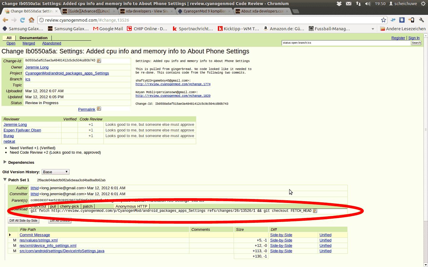

Ich hab gerade mal wieder ein bisschen Zeit gehabt...
Gerrit Code Review
Das sollte eigentlich jedem bekannt sein. Für diejenigen, die das noch nie gesehen haben:
Das sind Projekte (z.B. neue Funktionen, Ergänzungen oder einfach nur Übersetzungen), die in CM9 integriert werden sollen. Manche kommen rein, andere nicht.
Wenn man jetzt einfach mal was ausprobieren will, wie z.B. das hier,
Gerrit Code Review
Settings: Added cpu info and memory info to About Phone Settings
dann kann man das so machen (die Schritte sind jetzt für das Beispiel, ggf. müssen die Pfade angepasst werden):
Im Ordner ~/android/system/packages/apps/Settings ein Terminal öffnen und diesen Befehl ausführen
Code:
git fetch http://review.cyanogenmod.com/p/CyanogenMod/android_packages_apps_Settings refs/changes/26/13526/1 && git checkout FETCH_HEAD
Diesen Befehl könnt ihr aus der Zeile "Download" rauskopieren
Bildschirmfoto am 2012-03-12 19:50:56.png
Dann entweder ein komplettes ROM bauen oder einfach die die entsprechende Datei (in dem Fall die Settings.apk) und es sieht ungefähr so aus
Nach dem nächsten "repo sync" ist die Änderung wieder weg.
Keine Ahnung, ob eine der anderen Optionen das dauerhaft ändern kann (pull, cherry-pick, patch). Probiert's aus :)
