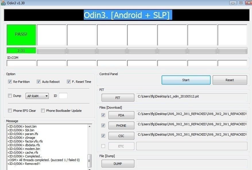

zeig mal einen screenshot von odin bevor du den flashvorgang startest.
Hast du die Dateien richtig? hast du Modem und csc vertauscht?
Bei pda kommt die große rein, die Code...bei phone kommt Modem rein und csc halt. Weil der Kernel, also die zimage sollte glaube ich als letztes kommen in der Liste bei Odin was gerade gemacht wird, Links...
Naja was kann man da falsch machen.
phone zu phone
csc zu csc usw.
aber eigentlich habe ich alles genau wie in der anleitung gemacht.
Bei deinem Screenshot sieht man nicht, welche Dateien ausgewählt wurden, lade bitte nochmal einen hoch, wo man die Dateien sieht.

er sagt ja, dass er sie richtig rum hat
Der ursprüngliche Beitrag von 17:44 Uhr wurde um 17:49 Uhr ergänzt:
ODIN 1.3 ???
vielleicht liegt es daran?
ich schlage vor odin deinstallieren. version 1.85 nehmen oder die 3.04 versuchen
