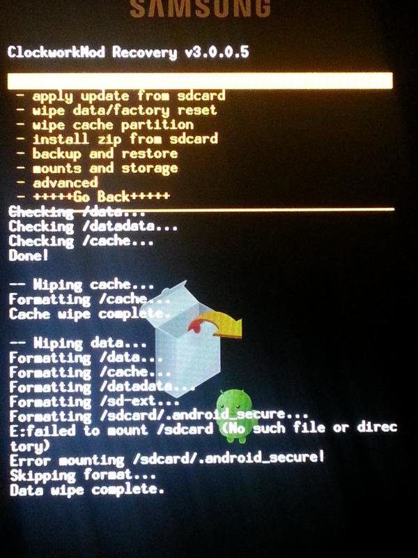

scorp182 schrieb:
Und als du /data oder /sdcard formatiert hast, kamen sicher keine Fehlermeldungen?
Oder hast du nicht drauf geachtet, was da steht?
Kannste hier was mit anfangen ??
Das sieht nicht gut aus. Deine interne SD ist korrupt.
Dinge die ich ausprobieren würde, wären:
- ältere Stock-FW (JVU oder JVT) via Odin flashen (inkl. Pit und repart!)
- CM10.1 flaschen und dann im aktuellen CMW 6.x versuchen die interne SD zu formatieren
- hier reinschauen: http://forum.xda-developers.com/showthread.php?t=1841250
- sofern es noch eine Möglichkeit gibt über einen PC die interne SD zu mounten, mit einem Windows-Tool die SD formatieren
- Nach deiner entsprechenden Fehlermeldung (failed to mount /sdcard (no such file or directory)) googlen und weitere Lösungsvorschläge auszuprobieren
Es gibt dafür leider keine 100% eindeutig funktionierende Lösung.
Im schlimmsten Fall hast du nun einen Briefbeschwerer.
Reaktionen: BigAznJimmy
