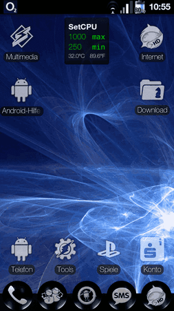

Hier im Anhang findest du eine bereits fertige Version der Framework-res.apk die auf den Cyanogenmod 6 RC1 abgestimmt ist !! Dort ist bereits alles geändert und angepasst inclusive Akku Icons :)
attachment.php
  • framework-res.apk
