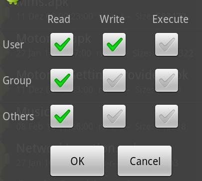

und nochmals die permissions unter Root Explorer:
gruß und viel spaß beim "buzzen" :)

Hab schon mehrere Apps so ins System eingebaut und alle gehen wunderbar. Man muss nur drauf achten, die Permissions so zu setzen wie im Bild oben. Damit habe ich die 2.1er Gallery, den 2.1er Musik-Player, die neue 4er-Maps, CoPilot und RootExplorer direkt ins System rein und alles läuft wunderbar rund.
