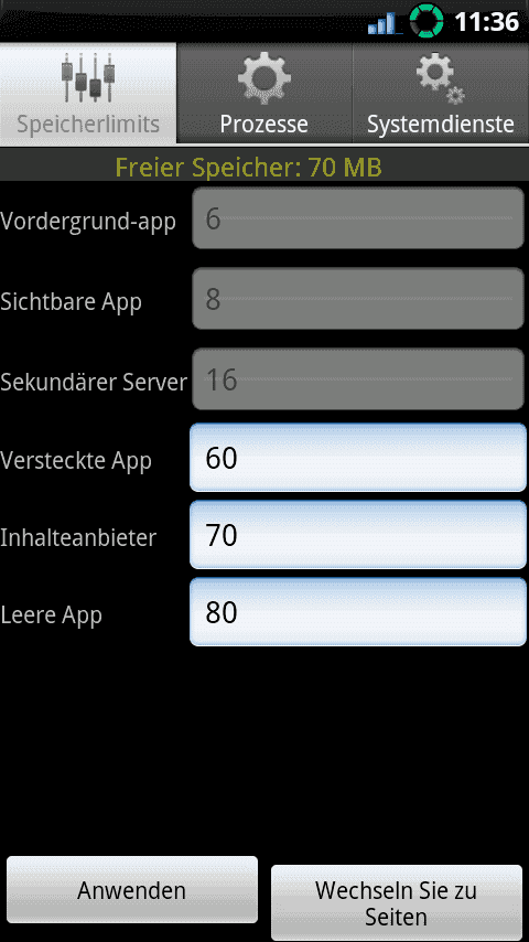

Zum Thema:
ich kann Euch nur das Tool AutoKiller empfehlen. Ich benuze die Voreinstellungen "Optimum" oder auch mal "Strict". Seidem hält mein Akku spürbar länger! Z.B. heute nacht 01:00 Uhr mit 80% hingelegt (3G) und heute vormittag 11:00 Uhr immer noch 80%. Testet es einfach mal.
