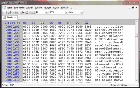

Nachtrag: Man kann natürlich auch reinschauen, wenn man wissen möchte, wofür ein Modul gut ist, schon bevor man es aufs Pad schiebt.

Hey cool, danke für Deine ausführliche Antwort!
Allerdings bin ich mir nicht sicher, ob da nicht doch das eine oder andere Modul von anderen eben solchen aufgerufen wird.
Hoch spekulativ meinerseits natürlich... :D
Werde mir mal die Header der Module anschauen.
Hoffe, dass diese ähnlich "sprechend" sind, wie das von Dir gezeigte.
