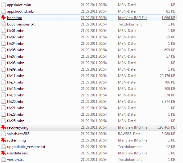

hab die recovery.img aus nem malaysichen 8510 rom extrahiert
Supi. Einfach mal versuchen ob das Zurückspielen der recovery funktioniert und berichten. Aber vorher wieder CWM drauf, damit die Änderung bestätigt werden aknn
naaa...ich will das net probieren... :D
die is allerdings 188mb groß... :unsure:
das script scheint wohl nicht die richtigen filenames zu generieren...
okay, also die splash.raw565 scheint das recovery-image zu sein lt. hex-editor
ich würde die mal umbennen und dann uppen...
bin mir doch nich sicher...vllt. lieber doch nich riskieren

dann sind die Dateinamen auch richtig. Aber die Dateigröße macht mir irgendwie Sorgen... die images sollten normal ca. 5MB groß sein.

ich hab das nicht per adb gemacht...sondern eine malaysische upadte.app über ein perl-script entpackt...
also die 188mb sollte die system.img sein...
Bitte sag mir mal wie man eine .app Datei entpackt

hier stehts:
Perl script for unpacking the 'updata.app' files. - Android @ MoDaCo
habs unter ubuntu entpackt...ging problemlos
das problem ist in dem thread aber bekannt, dass die files falsch benannt werden, leider gibts das neue script nicht mehr...
prinzipiell kann es nur eine der ca. 3mb großen files sein...eine is die boot.img das andere die recovery.img
is nur die frage welche welche ist...^^
leider find ich im hex-editor keinen anhaltspunkt welche die richtige ist...
Könntest du die beiden Dateien mal hoch laden?

Und entpacken bringt auch nix, weil beide anscheinend keinen Inhalt haben
hier sind die beiden files:
