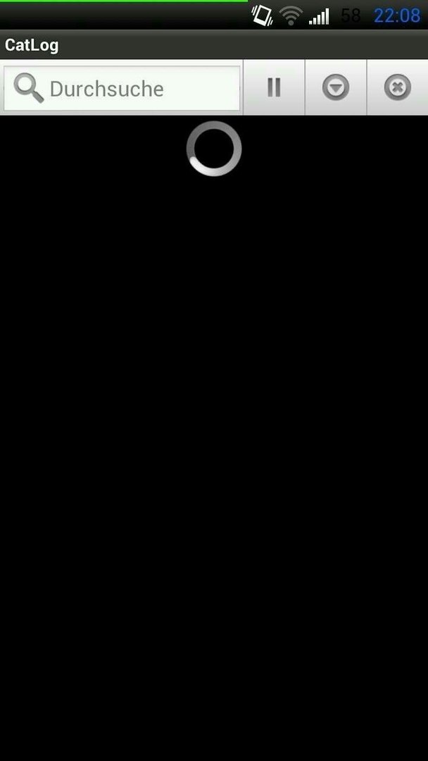

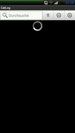

Irgendwie sehe ich nur das. Kann ich ewig warten, kommt nichts.
Kurze ordentliche Anleitung?
Gesendet von meinem HTC One X mit der Android-Hilfe.de App

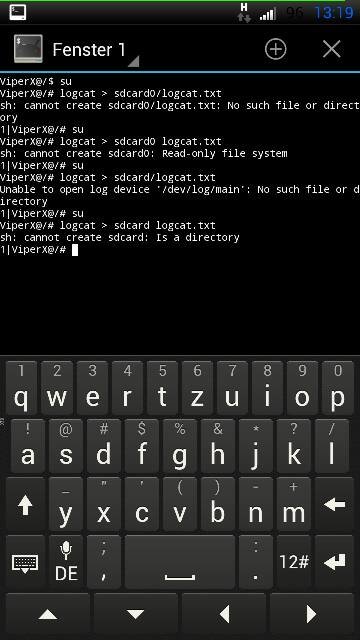

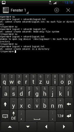

Die Zeilen die du geschrieben hast sind verwirrend, einmal ist es logcat.txt und einmal /logcat.txt.
Aber im Anhang siehst du alle Versuche ( auch mit sdcard, da ich ja sdcard0 nicht finde).
Trotzdem komme ich da leider nicht weiter
Hmm... Versuch es dann bitte noch einmal so:
su
logcat > sdcard/logcat.txt
Habe ich ja, ist der vorletzte Versuch. Da sieht man schonmal einen anderen fehlertyp

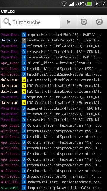

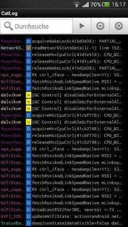

Da bin ich wieder.
Ich hab es jetzt mal wieder geschafft eine andere Rom drauf zu werfen.
Diesmal gab es nicht das Problem mit der fehlenden logcat.txt und (ich denke mal das wolltest du sehen) ich habe mal nach bewegen des Handys den Auszug eingefügt.
Wenn der Sensor auch dort mit akmd bezeichnet ist, ist kein Eintrag vorhanden.
Scheint Hardware bezogen hinüber zu sein oder?
Juaps,dann muss ich dir leider sagen,dass das ziemlich nach einem Hardwaredefekt aussieht/sich so anhoert.
Ich denke,das da nur einschicken helfen wird,da du selbst nicht viel am Rotationssensor machen kannst.
Gruss Ardian
