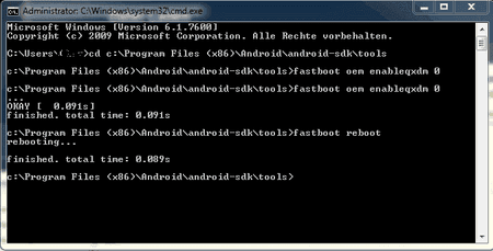

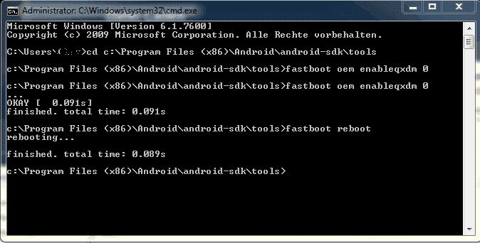

per cmd auf "C:\Program Files (x86)\Android\android-sdk\tools\" gegangen und dort dann "fastboot oem enableqxdm 0" eingegeben, worauf er mir finished (siehe post #90) gezeigt hat. - Diesen Prozess habe ich ungelogen schon 10-15 mal gemacht!
trotzdem kein Zugriff auf SD per Desire/per Recovery --> somit auch kein flashen der update.zip/flash_image+mtd0.img(verschiedene Anleitungen)
Habe ich etwa etwas grundsätzlich falsch verstanden?

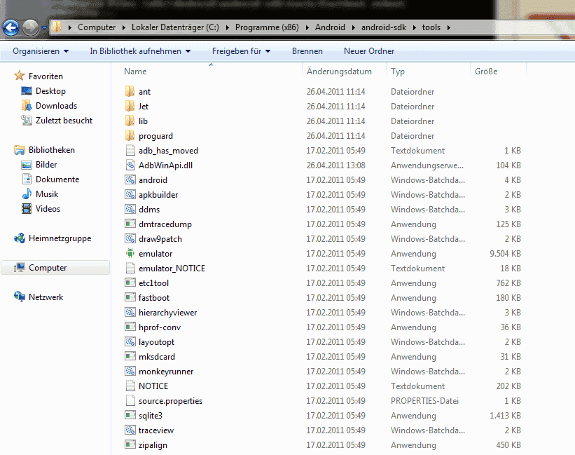

ich habe den PC (aus verschiedenen Gründen) neu aufgesetzt und nun nochmal alles installiert wie es sein soll.
Bei der o.g. Anleitung komme ich aber denoch nur bis Schritt 4- da kann ich nämlich nicht auf update.zip zugreifen, weil es immer noch keine SD gibt.
hab nochmal screenshots angehängt.
