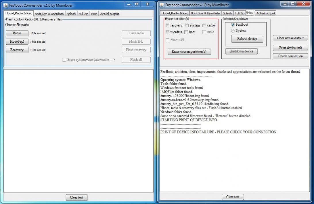

Und für Leute die einfach nicht verstehen wie man mit einer Kommandozeile umgeht ==> Fastboot Commander ==> [TOOL][All devices & OS] Fastboot Commander [v.1.51][UPD 15 AUG 2011] - xda-developers

  • 17252d1288624797-all-devices-os-fastboot-commander-v-1-0-upd-30-oct-2010-screenshot.jpg

Kann man dem commander vertrauen ? ;)
Würde es lieber selber per cmd machen !
