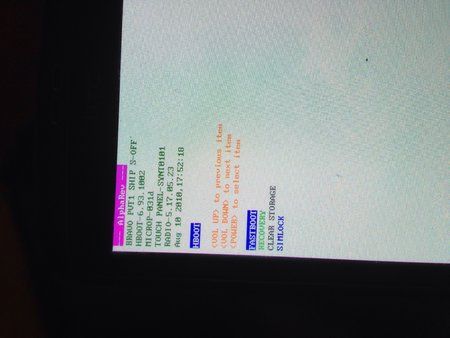

Ich bekomme mein Desire einfach nicht zum laufen.
Es ist
S-OFF

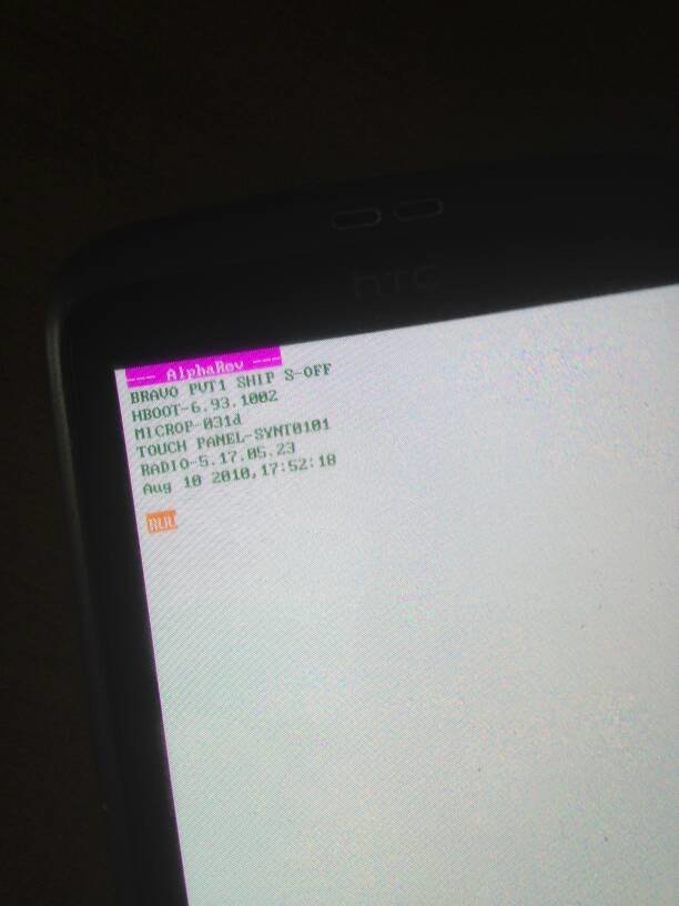

Eine AlphaRev ROM drauf? Zumindest steht das beim booten rechts unten.
Und da ist das Problem. Weiter komme ich nicht.
Fastboot geht, in das Recovery komme ich aber nicht mehr rein.
Also, wer kann mir helfen? :)
Ich sehe erstmal zwei Möglichkeiten:
1) Du flashst eine offizielle RUU
2) Du versuchst per Fastboot ein Recovery zu flashen, bootest in dieses und machst von da weiter.
Es wäre noch interessant, welchen HBOOT du drauf hast. Alpharev ist übrigens kein ROM, sondern der Anbieter der von dir verwendeten Methode S-OFF zu bekommen (da kommt auch der Bootscreen mit dem Joker her).

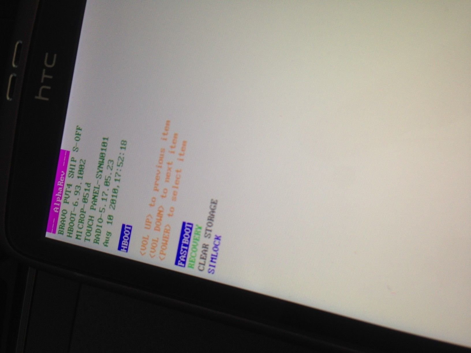

Danke für die Antwort, werde mich morgen nochmal melden. Hier schon mal ein Foto von HBTOOT usw.

was passiert eigentlich wenn du im Bootloader mit den Lautstärketasten auf "Recovery" gehst und das dann mit "Power" auswählst?

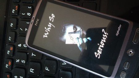

Leider nichts. Komme dann wieder in eine art Bootloop, Desire vibriert und dann halt freeze im "Why so serious?" Bild.

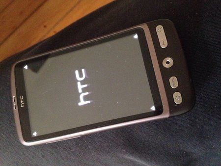

So, hab es über Fastboot probiert,leider ist es bei 21% hängen geblieben. Nach 1 Stunde hat sich nichts mehr getan. Irgendwann musste ich dann den PC abgeben, also das Ganze abbrechen (ob das so klug war?).
Jetzt komme ich nicht mal mehr per Vol- und Power in den Fastboot Modus. Es kommt nur noch das HTC Logo mit vier Ausrufezeichen.
Was genau hast du denn unter Fastboot gemacht?
Normal hat man keine % Anzeige, wenn du etwas in Fastboot flasht. Hier werden nur die Bytes angezeigt und das dauert in etwa 2 Sekunden.

Übrigens : Wenn ich jetzt das Kabel ziehe, erscheint dieser Bildschirm. Wenn ich dann wieder das Desire ausmache und wieder anmache, dann wieder das HTC Logo mit den 4 Ausrufezeichen.

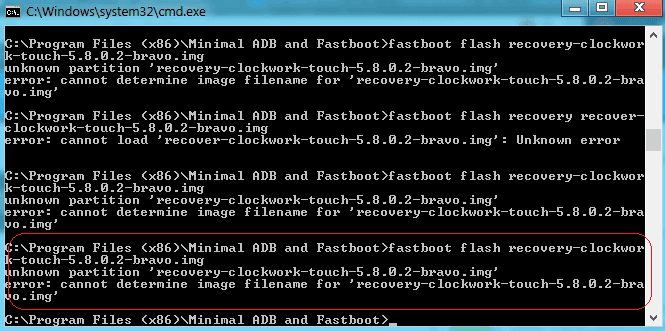

Jung du sollst den Befehl für das Recovery nicht einfach kopieren :D
das "clockxxx.img" ersetzt du mit dem Namen des clockworkimage, dass du gedownloadet hast.
Das müsste irgendwas mit recovery-clockwork.5blaba.img heißen.
Das der Hboot drauf ist, ist ein sehr gutes Zeichen!
Also als nächstes flashst du das Recovery und dann installierst du über das Recovery erstmal eine Customrom (z.B. das: CyanogenMod 7). Die ZIP-Datei musst du auf die SD-Karte schieben und im Recovery dann "install ZIP..." anwählen.
Reaktionen: jungermann
Ja, ich hab schon das recovery so eingegeben wie die Datei heißt. ABER ich probier es wieder, vlt habe ich mich ja vertippt ;)
Fehlermeldung schrieb:
cannot load 'clockxxx.img: Unknown error
Die Fehlermeldung sagt aber etwas anderes =P
du kannst den Dateinamen in der Konsole btw. mit der TAB-Taste vervollständigen.

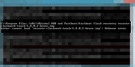

Es klappt leider nicht. Habe alle möglichen Variationen probiert :biggrin:
EDIT: Yep, jetzt hat es geklappt. Dein Tipp mit dem TAB war guuuut :)
Jetzt stand "finished".
Wie komme ich aber jetzt in das Recovery um CM zu flashen? Über Vol - und Power komme ich da nicht ran.
da fehlt ein "recovery" im Befehl
Code:
fastboot flash recovery recovery...img
edit: Der Befehl im Anhang sieht gut aus. Befindet sich die .img auch im dem Verzeichniss in dem du dich gerade befindest? Und ist das Desire im Fastbootmodus?
Code:
edit: befindet sich die .img auch im dem Verzeichniss in dem du dich gerade befindest?
Jep, hat mittlerweile schon geklappt. Siehe ein Beitrag über deinem :)
Nur, wie komme ich aber jetzt in das Recovery um CM zu flashen? Über Vol - und Power Weg komme ich da nicht rein.
Ok. Normal das Desire komplett abschalten.
Dann mit "- und Power" booten und dann wie im Anhang den Punkt "recovery" mit den Lautstärketasten anwählen und mit Power bestätigen.
Geht das bei dir? Notfalls auch mal ohne SD-Karte probieren.
