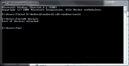

hallo,
habe seit kurzem (gestern) Windows 7 instaliert, nun habe ich das Android SDK, HTC Sync und Java JDK runtergeladen, Path unter Systemvariablen gesetzt, und wollte nun zum testen eine .apk die in dem Tools ordner vom Android SDK liegt instalieren!
so bin ich vorgegangen:
1. win-taste+R > cmd + enter > des CMD fenster
2. cd D:\Android\android-sdk-windows\tools
3. erstmal "adb devices" eingegeben ums zu sehn obs gefunden wird
das kamm dan:
attachment.php
4. trotzdem mal adb install "link" eingegeben, kam auch fehler.?
jemand ne idee wie das ganze unter Windows7 läuft, unter meinem alten Vista hatte ich keine Probleme...
Habe Win7 Home Premium 32 bit.
vielen dank und LG

Dem bild nach zu urteilen: vor dem cd hättest vielleicht erst auf lw d wechseln sollen? (D:)
Und was meinst mit "des cmd fellt"?
also ich habe auch wondows 7 64 bit und habe da keine probleme mit adb.
hast du im desire das usb debugging in den optionen aktiviert?
und der pfad scheint nicht zu stimmen bei dir.
ansonsten probier mal "adb kill-server" und danach wieder "adb start-server".
manchmal hilft das auch. wobei manchmal bei "adb devices" auch der server ist mal beendet wird und automatisch gestartet wird.

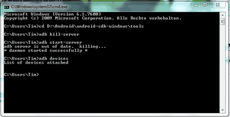

EDIT/ also server wurde gekillt, gestartet, sieht nun so aus:
attachment.php

also wenn das bild oben stimmt, dann stimmt dein pfad nicht. denn du landest wieder in deinem user ordner "tim" und nicht im sdk und nicht im tools ordner.

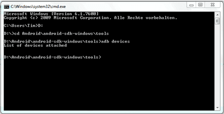

Hört mir keiner zu? Also noch mal
Win+r, cmd+enter
D:
Cd /android.....
Adb .......
Win+r, cmd+enter
D:
Cd /android.....
Adb .......

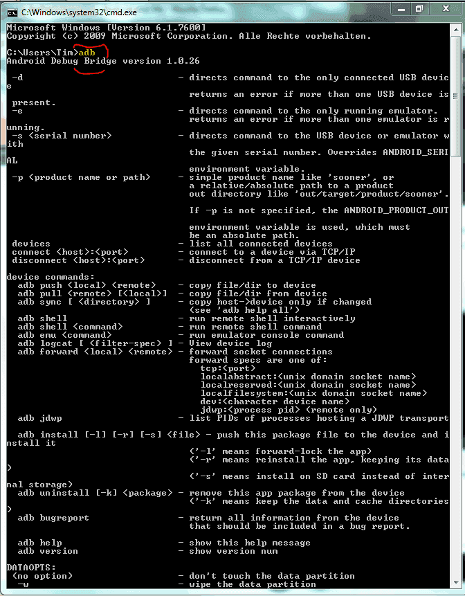

sry, dann kommt das:
aber iwie kann es doch schon an den treibern liegen?
siehe Bild:
attachment.php
außerdem denke ich kann es nicht am ADb selbst liegen!
attachment.php
denn wenn ich nur "adb" ins cmd schreib kommt des ganze...
LG

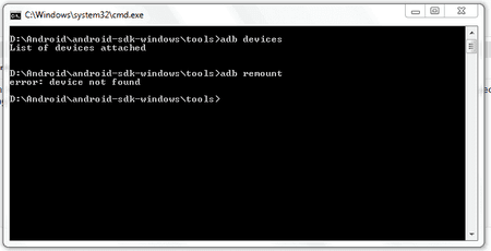

Ich kenn mich mit adb nicht sonderlich aus.
Schon mal
Adb remount
Adb install xyz.apk
Versucht?

bringt auch nichts:
attachment.php
Die neuesten HTC Treiber hast du drauf? Welches ROM nutzt du denn? Wird es noch als Wechseldatenträger erkannt? Ich hatte auch mal Probleme mit einen 2.2 ROM, da es als Passion erkannt wird. Es kann sein das es dann durch das public:windows_hboot_driver_install [RootWiki] bei mir behoben wurde. Bin mir aber nicht sicher

also ich habe des HTC sync nochmal neu instaliert, android sdk neu runtergeladen und jetzt wird es wenigstens unter "adbe devices" gelistet.
hoffe das bleibt auch so...
lg und vielen dank für die gedult =)
