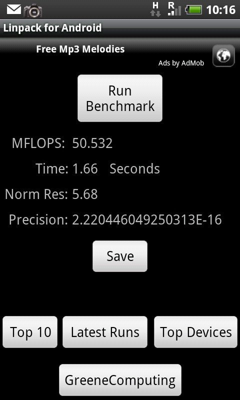

meins ist overclocked :) 1459 MHZ, linpack 50,532 Mflops :)

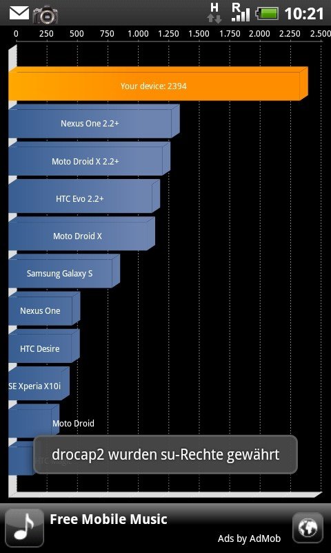

Quadrant@1440 mhz
2400 Punkte
Reaktionen: parabolon und segelfreund
Mit dem overclock Modul des G2?
Wow wahnsinn
neee ich habe leute via XDA gebeten das G2 module unzukerneln :) was sie gemacht haben :):)
