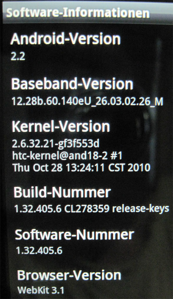

ich habe auch alles nach der Anleitung gemacht, aber auch bei mir wird gesagt, dass keine Updates verfügbar sind.
Ich hoffe zumindest das alles richtig ist und der Fehler nicht an mir bzw. meinem HTC liegt, deswegen mal ein Bild mit dem Stand der Dinge, hoffe es passt alles....
Moin,
wie ich heute gehört habe, soll wohl HTC eine Datenbank mit den IMEI Nummern angelegt haben und somit sollen die jetzt wohl über die IMEI erkennen ob es ein freies HTC ist oder eins gebrandet, wo dann auch debranden nichts nutzt.
Ich weiß nur, das ich ein Updatet angeboten bekommen hatte, als es noch gebrandet war, jetzt bekomme ich keins mehr angeboten.
Kann man die Updates dann manuell durchführen?? Ist ein Update von 2.2 auf 2.2.1 überhaupt notwendig??
Oggy1 schrieb:
Moin, wie ich heute gehört habe, soll wohl HTC eine Datenbank mit den IMEI Nummern angelegt haben und somit sollen die jetzt wohl über die IMEI erkennen ob es ein freies HTC ist oder eins gebrandet, wo dann auch debranden nichts nutzt.
Quelle? :winki:
Das würde eher erklären, daß das Update zurückgezogen wurde wegen diverser Probleme; die o2-gebrandeten Modelle haben ja auch noch kein offizielles Update bekommen.
Ja, verlangt aber einiges an Vorarbeit (Root, S-OFF etc.): https://www.android-hilfe.de/forum/...te-und-rooten-auf-2-2-1-1-72-405-3.64461.html
Notwendig ist es ganz sicher nicht, die Änderungen halten sich in Grenzen (steht aber auch im Thread hier). Ich habe derzeit sogar "nur" die alte Version 1.32.405.3, die funktioniert einwandfrei.
