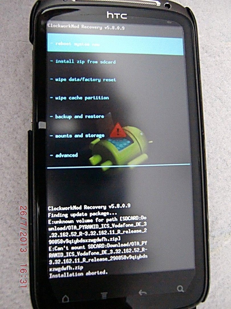

Ich besitze seit kurzem ein HTC-Sensation mit Vodafone-Branding und Android 4.0.3 Software! Als SDCARD benutze ich eine Transcend 32GB Class 10+ die auch wunderbar funktioniert. Nun steht ein Software-Update an. Download funktioniert wunderbar, der Installationsvorgang wird mit nachfolgendem Blue-Sreen abgebrochen (Zum Vergrö0ern bitte anklicken).
Ich hoffe, jemand kennt den Fehler und kann mir bei der Beseitigung helfen!!

Du hast auf deinem Handy inoffizielle Software, deswegen kann auch ein Update nicht ohne weiteres funktionieren. Mach mal das Gerät aus, halte leiser gedrückt und drück dann einmal auf Power, leiser weiterhin festhalten bis ein Bild kommt. Dann bist du im HBoot und dann sag mal an was da alles steht oder poste ein Foto davon.

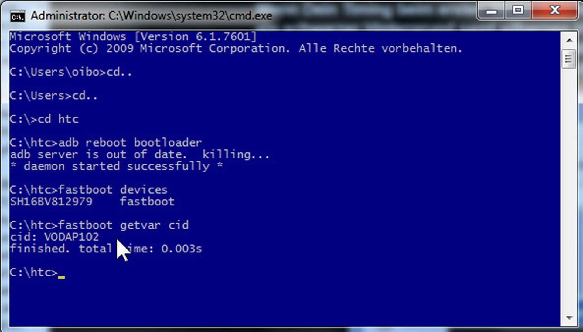

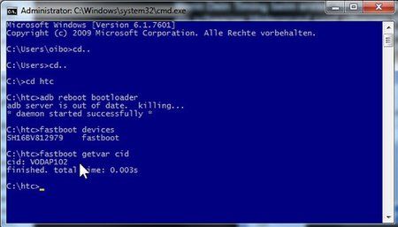

Vielen Dank für den Ratschlag!! Schon sind wir der Lösung wesentlich nähergekommen!

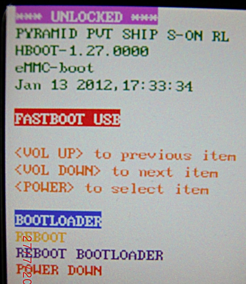

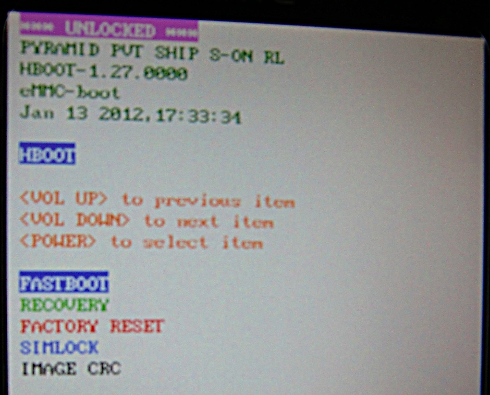

Wenn ich die Anzeigen richtig interpretiere ist das Telefon schon unlocked, es fehlt aber ein Bootloader und das Telefon ist noch S-on.
Wenn ich den Revolutionary Bootloader installiere sollte das Vodafone Problem gelöst sein.
Wenn ich das Smartphone mit dem Wire-Trick S-off schalte und das Phone auf Super-CID 11111111 stelle sollte ich den cyanogen-mod installieren können.
Liege ich richtig in meinen Annahmen?

HTCfreak123 schrieb:
Der Name des Roms was sie auf dem Handy haben. CyanogenMod | Android Community Rom based on Jelly Bean
Also ein Alternatives Handy Betriebssystem.
Sehe ich an den Bildern.
vielen vielen Dank für Ihre Hilfe!
Was ich nicht verstehe: Jelly Bean ist Version 4.1,4.2,4.3, ich habe aber android 4.0.3 und wenn das ein Mod ist, warum ist das Phone S-on? Warum muß ich die ganze Prozedur mit Büroklammertrick usw. nochmals ausführen?
Weil man es auch unter S-On installiern kann.
S-on hat aber nachteile zb keinen vollen zugriff auf das System.
Das heißt es ist nur der Boot loader frei aber nicht das ganze Telefon.
S-Off möchte der Hersteller nicht deshalb auch der Trick.
Und auch weil der Recovery Manager von CM kein Standart ist.
Oder sie versuchen damit klar zu kommen und damit ein Rom drauf machen.
Aber ohne S-Off kommt es vieleicht bei so macher Anwendung Probleme da sie kein zugriff auf das ganze System bekommt.
Wenn sie es ganz einfach wollen können sie auch mal versuchen wipe cache Partion . Vieleicht startet es dann wieder.
