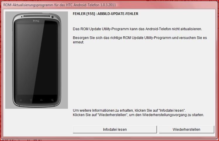

Wenn ich dann die exe starte fängt der an, bricht aber nach ner sehr kurzen Zeit ab mit der Fehlermeldung 155 Abbild Update Fehler. (siehe Bild)
Ich hab auch schon andere RUUs ausprobiert aber es kommt immer der gleiche Fehler. Was mache ich falsch?!?!?

Du bist aber schon im Fastboot-Modus, also im Bootloader auf "FASTBOOT" gehen und dann die RUU starten, oder? Wenn ja, dann versuch es mal mit einem Engineering HBOOT, den du dir von hier beschaffen kannst. Geflasht wird das Ding mit "fastboot flash hboot hboot.img". Dann brauchst du auch keine SuperCID mehr, kannst die CID also wieder auf "VODAP102" stellen, sobald du den Eng-HBOOT drauf hast.
mfg Marcel

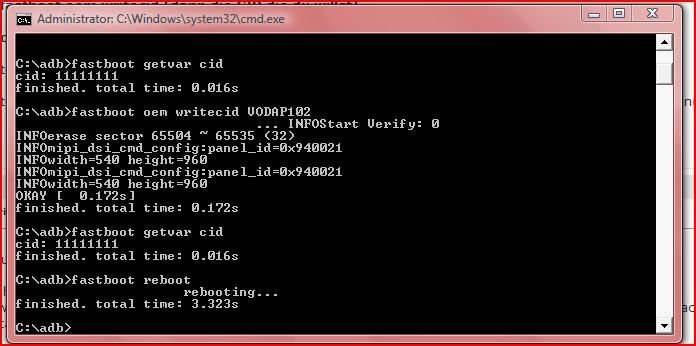

Edit: Ich kann die CID zwar theoretisch ändern auf VODAP102 , nur wenn ich danach den Befehl getvar cid eingebe kommt trotzdem die CID "11111111"....Was mach ich falsch oder muss das so? Ich hatte mal mit dieser APP (keine Ahnung wie die hieß...irgendwas mit Emulator) die CID mal ausgelesen und da kam dann die VODAP102-Cid raus....was ist denn nun die wirkliche cid? oder sind beide richtig???

Also bei mir war das so,
Wenn ich meine CID auf HTC__102 geändert habe, stand nach dem ändern wie bei dir immer noch die alte dran bei mir war es die von T-mobile.
Ich musste das Handy rebooten, dann hat es die richtige angezeigt. Also probier mal dein Handy neu zu starten, und dann lass dir die CID erneut anzeigen. Jetzt müsste die richtige da sein.
Wenn du dir nicht sicher bist, kannst du ja mal probieren sie Vodafone ruu zu flaschen. (Bin mir aber da nicht ganz sicher ob da was passiert aber soviel ich weis spuckt sie dann nur eine Fehlermeldung aus)
mfG maxinator11
Super du hattest Recht! Nach dem Neustart hat der die CID angenommen.
