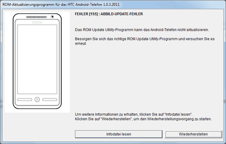

Ich habe im übrigen das Update-Programm zum laufen bekommen, es gibt mit aber den Fehler 155 :-/
Den Fehler 155 sagt aus dass du eine falsche Version der HTC Software genommen hast. Da du ja noch S-ON bist wird dir keine andere Wahl bleiben als eine orginal T-Mobile RUU zu suchen. Bei allen anderen RUU´s wirst du immer wieder auf diesen Fehler treffen.
