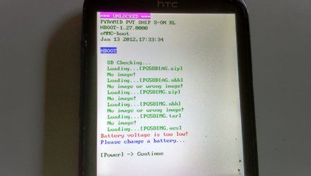

Bist du schon weitergekommen? Falls nicht poste mal ein Bild von dem Bootloader.
ne noch nicht. Moment kann ich mal machen...
[doublepost=1455195518,1455195329][/doublepost]Bootloader

Hm, bei Ebay wurde ja angegeben, dass das Gerät nicht mehr hochfährt. Bist du denn nachdem du den Cache usw. gelöscht hast bis zum Startbildschirm gekommen?
Ich kann mich entsinnen, dass das ja notwendig war, um Temproot auszuführen. (Keine Ahnung ob man Temproot überhaupt braucht, wenn der Bootloader schon unlocked ist.)
Verwendest du die Anleitung aus dem Forum?
KOMPLETTANLEITUNG: S-OFF, SuperCID, Root, 4EXTRecovery, Custom ROM !
Mit dem Wire-Trick kann es ja eine weile dauern, bis man den richtigen Zeitpunkt erwischt hat.
Ansonsten wäre die Log von Controlbear sicher noch hilfreich, um das besser nachvollziehen zu können, was da passiert.
Falls das ganze System zerschossen ist und es deswegen aus irgendwelchen Gründen mit Controlbear Probleme gibt, sollte es aber zumindest möglich sein den Orginalzustand wiederherzustellen, weil es schon Unlocked ist. Danach könnte man es dann nochmal nach der Anleitung versuchen, um es S-OFF zu bekommen. Also ich denke zumindest, dass diese Möglichkeit besteht, aber vielleicht hängst du auch einfach nur gerade bei dem Wire-Trick fest.
Eine weitere Alternative wäre es vielleicht noch, auf XDA nach einer aktuellen Anleitung ohne Wire-Trick für S-OFF zu schauen. [GUIDE][NO NEED HTCDEV UNLOCK]Sick of the wire trick of S-OFF? Here's Rumrunner!!
