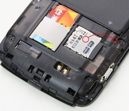

  7. Sobald es heißt "Do wire-trick now!!" dann müsst ihr den Trick mit dem Draht machen.
  8. Ihr müsst dann: Kontakt wie im Bild für 0,5 Sekunden herstellen > Kontakt für 1,75 Sekunden Abbrechen > Kontakt für weiter 0,5 Sekunden wieder aufbauen sensation-pins.jpg

@Phil15 : Ich würde empfehlen, nach Schritt 7 das temproot wieder zu entfernen,
da sonst Sense nicht richtig funktioniert !!
