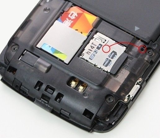

Bananenbrot schrieb:
Wie wird es gemacht: (Windows)
  1. Anhang anzeigen 92547 downloaden, in Ordner extrahieren
  2. Das Sensation an den PC anhängen (USB Debugging aktiviert?)
  3. Die TempRoot.bat ausführen
  4. Wenn ihr Temp Root habt, könnt ihr euer Sensation nicht benutzen
  5. Anhang anzeigen 92548 downloaden, in Ordner extrahieren
  6. Das Tool ControlBear.exe ausführen (Administrator)
  7. Sobald es heißt "Do wire-trick now!!" dann müsst ihr den Trick mit dem Draht machen.
  8. Ihr müsst dann: Kontakt wie im Bild für 0,5 Sekunden herstellen > Kontakt für 1,75 Sekunden Abbrechen > Kontakt für weiter 0,5 Sekunden wieder aufbauen Anhang anzeigen 92551

Bei der normalen s-off version von JB bootet das phone is einen screen mit einem schwarzen hintergrund und einem grünen logo. Dort komme ich mit der Nohtcdev version nicht hin. Und wenn ich den wire trick durchführen will, rebootet das gerät bei der ersten berührung mit dem draht.
Warte warte warte..
Du hast dann nicht zufällig den Bootloader schon mit HTC Dev entsperren lassen?
Der ADB-Server wird also gar nicht gestartet?
Und erste Berührung HAndy aus ist okay, mich da mal weiterso wie beschrieben.. Oder bricht es dort ab und cmd schließt sich?
Jetalked with my GT-I9300
Nein, ich bin nicht htcdev unlocked.
Manchmal startet adb, manchmal nicht (also bei mehreren versuchen)
Nach dem temproot startet das handy neu und es war nur die statusbar zu sehen.
Dann habe ich Controlbear gestartet und das programm läuft bis zu dem punkt "do the wire-trick" durch. Wenn ich dann für den wire-trick die erste berührung mache, startet das gerät neu.
Also ist eigentlich alles so wie es soll.. Bei der Berührung beim WireTrick schließt Du ja kurz, deswegen solltest Du auch eine SD nehmen, die ruhig gelöscht werden darf..
Also nicht vom aus gehen des Sensa irritieren lassen, zieh es weiter durch WIE vorgegeben. Und normalerweise müsste dann entweder ein Glückwunsch oder ein error im cmd ausgegeben werden..
€dit: Ich habe glaube ich auch um die 50 Versuche benötigt.. Gefühlt waren es aber mindestens 4x so viele..

es hat geklappt!!!! AN ALLE BEI DENEN ES AUCH NACH DEM X-TEN VERSUCH NICHT GEHT:
verbindet den punkt anstatt mit dem sd-gehäuse mit dem sim-slot.
Schön das es doch geklappt hat.
Aber ich würde jetzt erst mal gerne wissen ob du noch alle Kontakte auf deiner SIM hast. Den letztendlich ist die Berührung mit einem anderen Metall nur von Nöten, um den Kurzschluss herbei zu führen.
Dennoch Glückwunsch und Happy flashing . ;)
