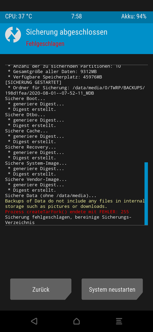

Habe mit dem Redmi 8T ein Problem bei TRWP Backup Erstellung.
Was kann der Fehler bedeuten und wie kann ich den beheben.
Wer hat eine Lösung.
Der Fehler kommt bei Erstellung auf intern als auch auf SD Karte.
Hab neue Rom drauf.

Er will /data/extm backupen, aber dies schlägt fehl. Weiß nicht, wo diese Datei herkommt, bei mir existiert diese nicht.

@Astronaut2018 Im Log steht es doch drin: /data/extm kann nicht gesichert werden, weil kein SELinux-Kontext gefunden wird.
Was ist in dem Ordner? Kannst du den Ordner löschen?

@Astronaut2018 Du wirst in jedenfalls nicht sichern können. Kopiere ihn zuerst mal in deinen internen Speicher, bevor er dann von dir gelöscht wird.
"/extm" ist nicht bekannt als solches und auch nicht im Zusammenhang mit TWRP, Xiaomi oder Android.
Nur von der Bezeichnung her, würde ich vermuten, dass es irgendwas mit external Media(??) oder so zu tun haben soll... keine Ahnung. Irgendwelche ausgelagerten Dateien von sonst wo her. Also keine wirkliche Erklärung.
Fakt ist, TWRP kann oder will es nicht in die Sicherung mitaufnehmen.

Hab den Ordner jetzt einfach gelöscht.
Sicherung läuft jetzt durch.
Wenn keine Fehlermeldung kommt, dann vergesse ich den Ordner.
Hab mir jetzt auch nochmal Log angeschaut, steht ganz zum Schluss.
@Astronaut2018 Ja genau, wenn keiner den Ordner braucht, dann weg damit. ;-)
Solche Fehler findest du immer ganz leicht, weil sie ganz unten als letztes im Log stehen.
