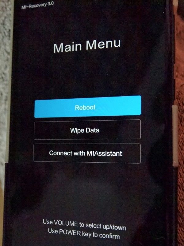

Hat prima funktioniert, bis auf eines: nach dem Flashen der "twrp-3.2.1-0-mido.img" kam seltsamerweise beim Booten ins Recovery nicht das TWRP Menü, sondern immer wieder Mi-Recovery 3.0 (siehe Bild):
Ich habe "twrp-3.2.1-0-mido.img" viermal nacheinander geflasht, jedesmal das gleiche. Dann habe ich stattdessen ein anderes img ("recovery.img") aus irgendeinem Root-Tutorial für das Redmi Note 4 genommen und siehe da, endlich erscheint das TWRP Menü beim Booten ins Recovery. Seltsam... :bored:
Naja, letzendlich hat es dann mit dem anderen .img funktioniert. Ist TWRP 3.1, wie ich dann im TWRP Menü lesen konnte. Dann die LazyFLasher und danach Magisk geflasht und alles passt. Dank Magisk kann ich den Root nun vor ausgewählten Apps verbergen (meine Banking App usw.) Das war mir wichtig.

Hast du denn in die Kommandozeile auch "twrp-3.2.1-0-mido.img" eingegeben?
Wahrscheinlich hast du gemäß der Anleitung nur "Recovery.img" eingegeben?
Deshalb schrieb ich auch jenach Anleitung mußt du die Datei twrp-3.2.1-0-mido.img in recovery.img umbenennen.
Mußt doch eh wieder eine Custom Recovery drauf machen. Wieso dann nicht gleich die RedWolf?
