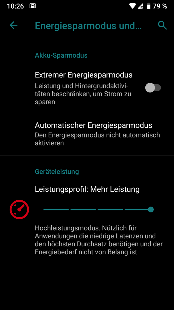

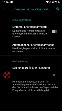

Übrigens hatte ich bei meinem LOS16 auch das Problem, dass Nachrichten im WLAN bei Ruhemodus des Displays nicht übertragen wurden. Das lag an den Einstellungen vom Energiesparmodus. Wenn ich auf max Leistung gehe, kommt alles durch. Muss man auch erstmal drauf kommen.
