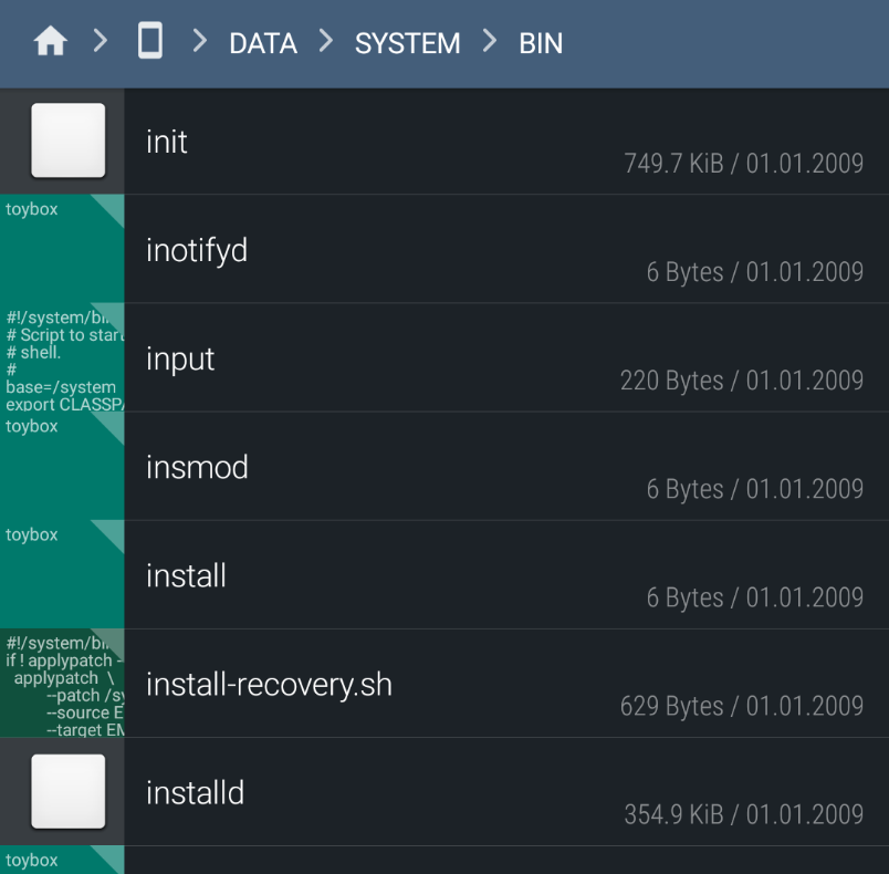

Eine Schritt-für-Schritt-Anleitung: (in TWRP)
1.) Im Hauptmenü auf "Einhängen" und einen Haken bei "System" setzen.
2.) Im Hauptmenü auf "Erweitert" und dann auf "Dateimanager".
3.) Den Ordner "system" öffnen.
4.) Den Ordner "bin" öffnen.
5.) Runterscrollen bis "install-recovery.sh"
Die Datei gibt es zu 100%! Hier dein entpacktes system.img, welches ich mit deinem Link runtergeladen habe:
