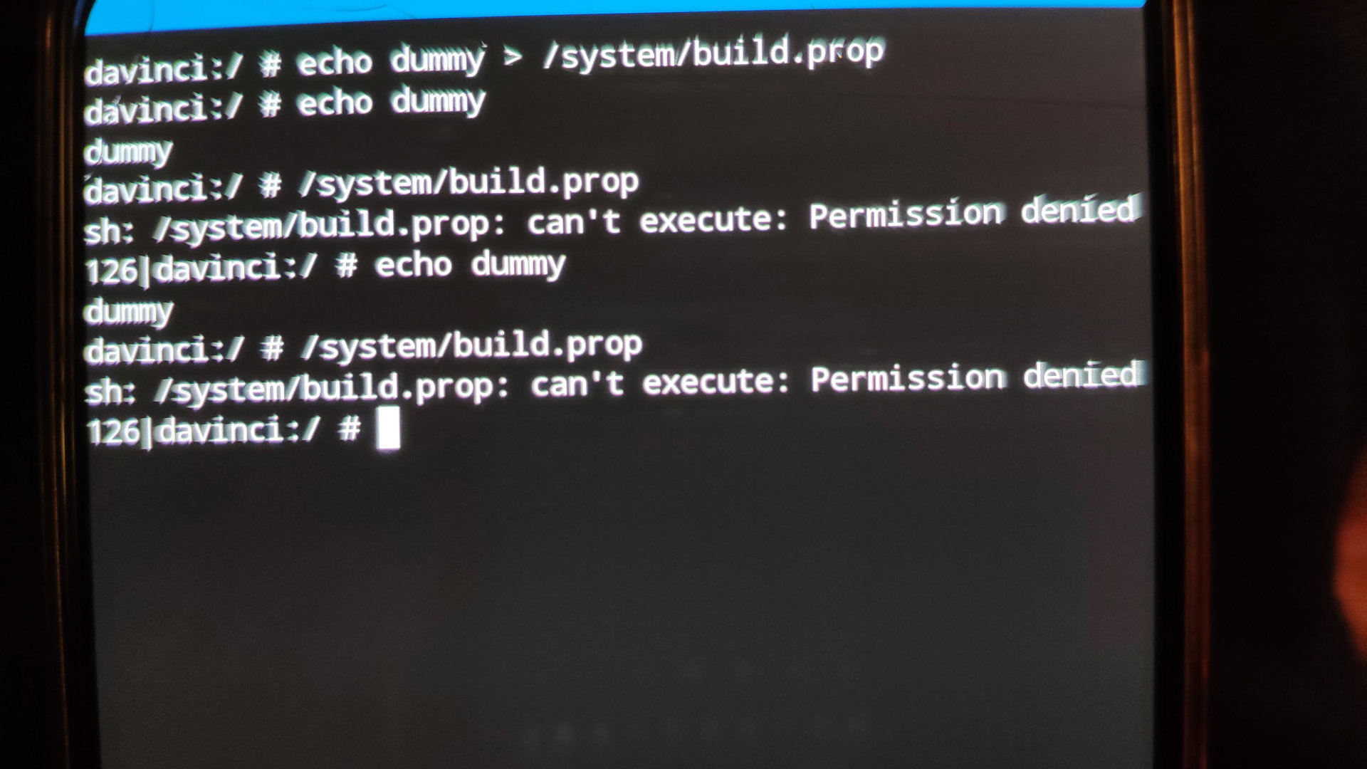

@tottiS Du startest TWRP und dann
- /system mounten
- Terminaleingabe öffnen (Hauptscreen > Erweitert > Terminal) und das hier eingeben
Code:
echo dummy > /system/build.prop
Danach, wenn der Befehl ohne Fehler ausgeführt wurde, sollte sich die ROM flashen lassen.
@BOotnoOB
der Befehl ging natürlich nicht durch.

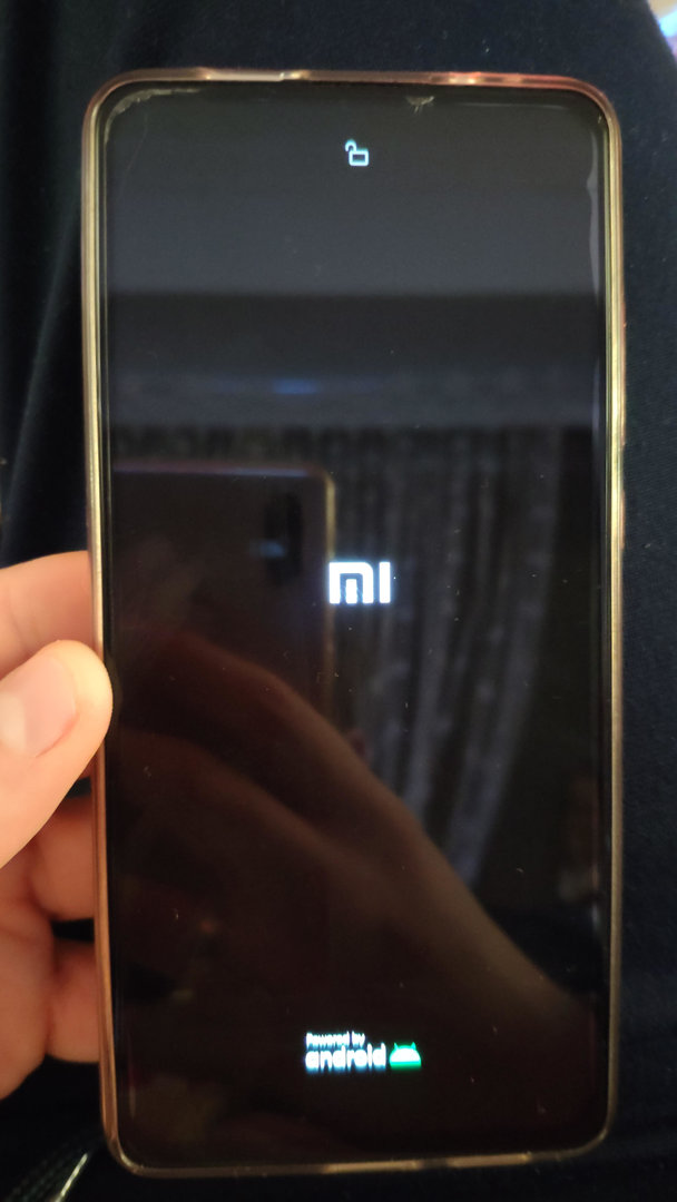

Hinzu kommt, dass sich mein smartphone seitdem in einem Bootloop befindet und ich es nicht wieder gestartet bekomme. Komme aber noch ins Fastboot und ich TWRP...

@tottiS Ok, melde mich nachher. Das lässt sich alles fixen.
@tottiS Der Befehl ist doch ohne Fehler ausgeführt worden. Du hast jetzt die Datei build.prop unter /system erstellt und die ROM sollte sich nun flashen lassen.
Wie willst du auch das Handy starten, wenn /system leer ist?? Ohne OS kann das doch nicht klappen. Du hast doch selber geschrieben, dass /system gelöscht wurde.

/system ist ja nicht leer...
Ich hatte mitlerweile ja schon wieder die xiaolmi.eu Rom drauf (wie es auch oben in dem Bild vom Flashfehler steht), aber das ist ja nicht mein Ziel gewesen...
Also meinst du, ich kann die Rom jetzt über MTP rüber kopieren und wieder versuchen, zu flashen?
Ja, probier es einfach aus.

Auch jetzt hat der Flash wieder nicht funktioniert...
