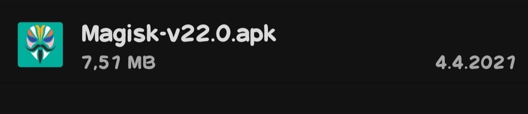

Einfach die Datei runterladen und so wie sie ist in Twrp flashen. (nicht Umbenennen). IMG_20210404_090912.jpg
Dann ins System booten und die installierte App ausführen und dann installiert die App die Magisk Anwendung.

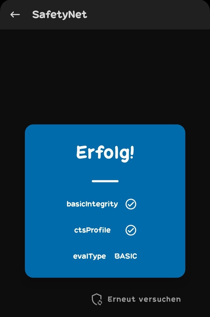

Reaktionen: pjozsef54 und beicuxhaven

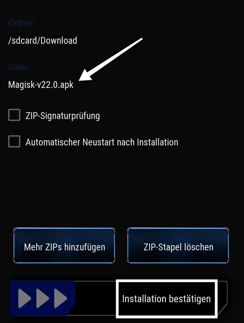

Und Installation bestätigen.
