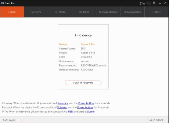

Irgendwie hat er es geschafft, eine Miui-Verion eines Readmi 6 Plus auf das Handy zu flashen. Laut seinen Aussagen nur mit dem MiFlash Pro-Tool.

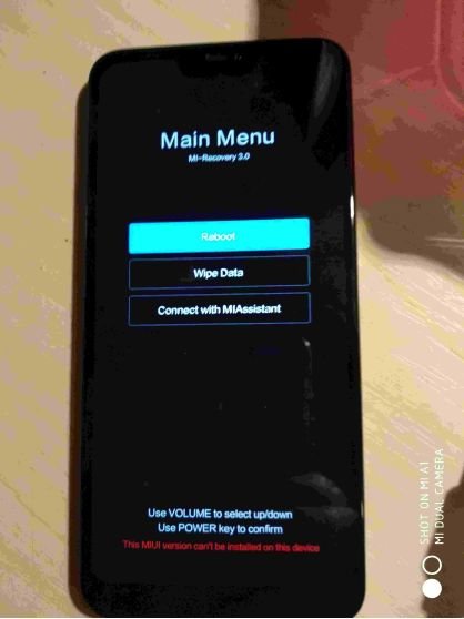

Und auch den Recovery kann ich aufrufen. Wobei ich denke, dass der Recovery- Modus von der falschen Rom-Versoin stammt.

Das es ein gefälschtes A2 Lite ist, habe ich auch schon überlegt. Bei Mi Flash Pro werden andere IMEI angezeigt als auf der Rückseite steht. Wie kommt dann aber ein AndroidOne drauf?

Was mich noch kirre macht, ist, dass ich das neuste Rom des Redmi 6 flaschen kann. Was ja auch der Freund meiner Mutter gemacht hat.
Da kommt aber (wie oben im ersten Bild) unten die rote Schrift, dass dieses Miui für das Gerät nicht geeignet ist.
A2 lite = Global
Redmi 6 pro = China
