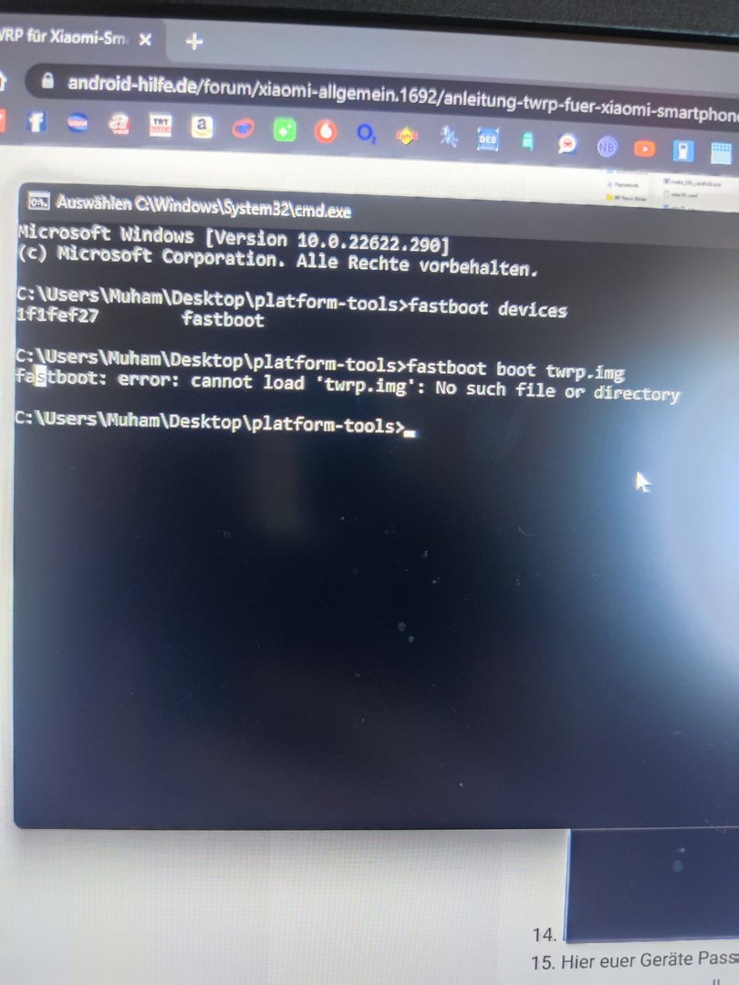

hab ein mi 11 mit EU rom 13-0,8 das ich mit Fastboot drauf hab nun möchte ich auf das umstellen ich komme aber bei fastboot boot twrp.img da wechselt es nicht in das menü also mein handy geht nicht ins Boot von twr was mach ich falsch am anfangen wie ich Fastboot device eingebe und enter eingebe steht dann Fastboot dann aber gehts nciht weiter

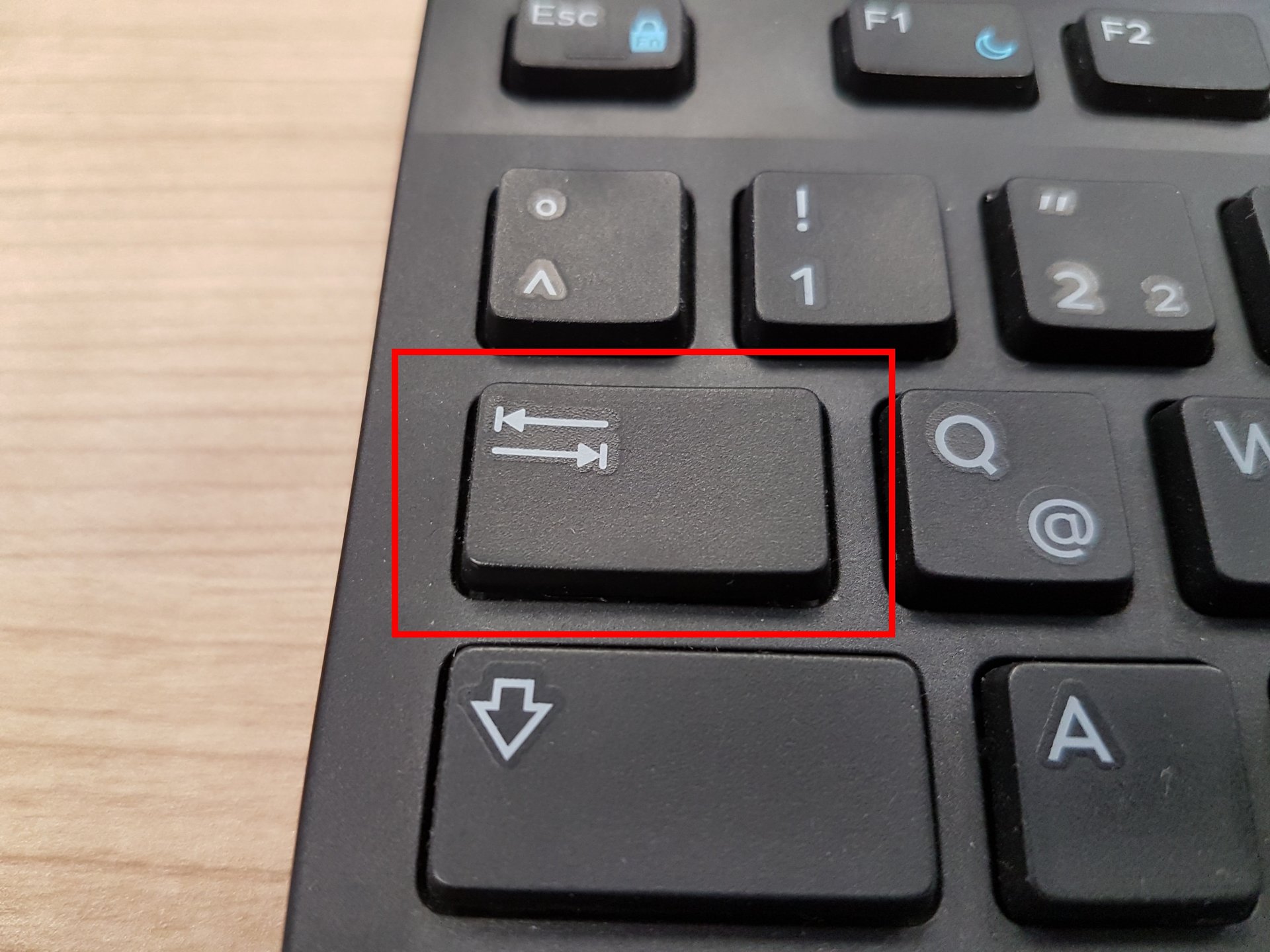

@muhammed80 Die Tab-Taste wäre es gewesen. Sie hätte den Dateinamen richtig ergänzt! Der lautet nämlich twrp.img.img

Den Befehl hast du richtig eingegeben ?
ja alles nur kopiert bei fastboot device ist es nciht so gleb wie bei anleitung aber unten steht dann Fastboot
hab auch twr was ich runtergeladen haben name geändert wie beschrieben auch kopiert also
Gelb Ist hier auch nur eine Markierung von mir zur besseren Erkennung 😉
Wird danach auch eine Nummer angezeigt ? Nicht nur Fastboot ?, so wie in meinem Bild.
Wenn nicht funktioniert hier die Verbindung schon mal nicht.
@muhammed80 Kannst du einen Screenshot mit Fehler hochladen?
Versuch auch mal nur einzugeben:
Code:
fastboot boot twrp
dann die "Tab-Taste"
und "Enter" drücken. Die Tab-Taste ergänzt den Dateinamen automatisch richtig, falls du Probleme mit der Dateiendung hast.

doch steht dann auch Nummer dabei Links unten aber wie gesagt das ist auch alles
Hab ich Mall Handy ist nicht mehr verbunden damit ich Bild machen kann so ist es dann geht nichts mehr

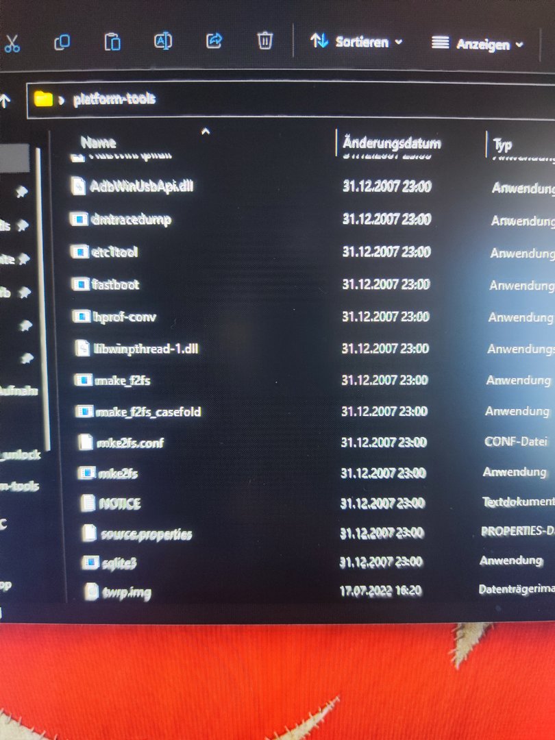

Und die datei ist auch da im Platform-Tolls
Siehst du sonst irgendwo eine Dateiendung bei den anderen Dateien?
aber hier ist es mit einem IMG also 2

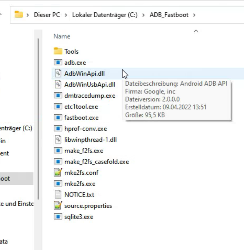

@muhammed80 Schau dir doch mal deinen Ordner und die Dateien dort an. Siehst du irgendwo eine Dateiendung außer bei twrp.img? Nein, weil du sie ausgeblendet hast. Somit ist twrp.img = twrp.img.img
Du kannst twrp.img auch umbenennen zu twrp.
Oder nutze die Tab-Taste wie oben beschrieben.

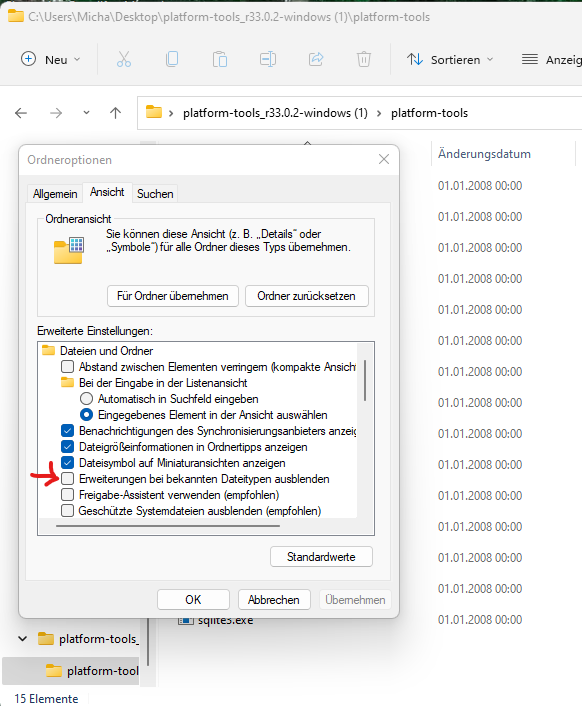

So sieht es mit Dateiendung in dem Ordner aus.
Dachte gerade was schreiben die da 😁
Aber mit dem Hinweis ausgeblendete Dateiendungen, mach das wieder Sinn.
Dachte schon da hat sich ein Fehler in die Anleitung eingeschlichen der bisher unbemerkt blieb.
Ja das Problem hatten wir doch schon einmal an anderer Stelle.
Das ist etwas das ich beim Windows einrichten als erstes umstelle.
@Anz Darum die Tab-Taste. Sie hätte es richtig ergänzt.
Reaktionen: Anz
@muhammed80
Im geöffneten Fenster auf Optionen gehen und dort unter dem Reiter Ansicht den Haken bei "Erweiterungen bei bekannten Dateitypen ausblenden" raus nehmen.
Danach werden dir die Dateitypen angezeigt.

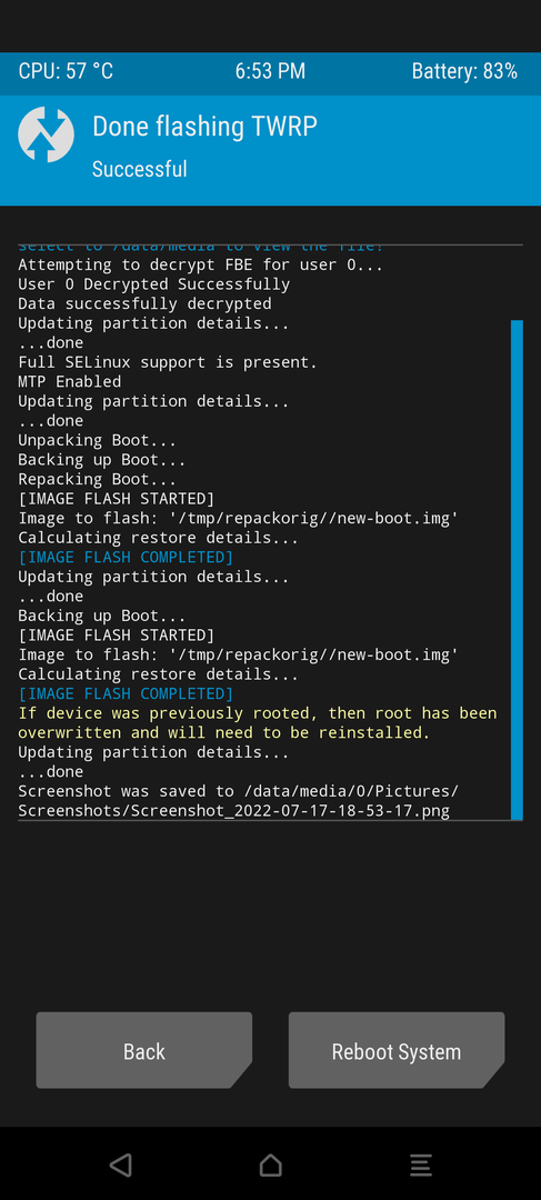

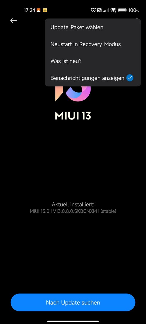

Also alles lief durch meinen Daten sind noch drauf wie soll ich wiesen ob es geklappt hat warum sind alle meine Apps uns Bilder noch da
Jetzt weiß ich halt nicht ob ich es drauf haben wipe habe ich auch Gemacht da war ein Fuchs am Anfang drauf habe ich also jetzt alles drauf
Bearbeitet von: Fulano - Grund: Doppelten Beitragsteil entfernt. Gruß Fulano

Hab es genau so Gemacht erst runterladen dann umbenennen twrp.img.img dann Fastboot device dann bei fastboot boot twrp.img.img dann verbunden kam der Fuchs und installiert Report einmal wipe nichts gelöscht wenn ich jetzt Handy aus mache und laut taste und Power Taste drücke komme ich ins Menü wo der Fuchs ist also ist es drauf Image habe ich 13.0.8 ist die neueste Mal sehen was passiert ich denke ich habe es drauf
Ja das Passt so, jetzt kannst du kommende Updates wieder über den Updater installiere.
Ich empfehle dir aber die Ansicht der Dateitypen wie oben beschrieben umzustellen, da an anderer Stelle dadurch bestimmt wieder Probleme auftreten können 😉

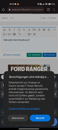

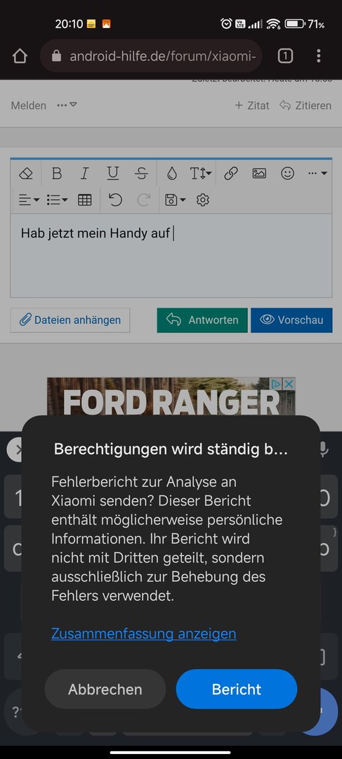

Hab jetzt mein Handy von stabil auf weck umgestellt jetzt bekomme ich dauert das hier wie kann man das aus machen
